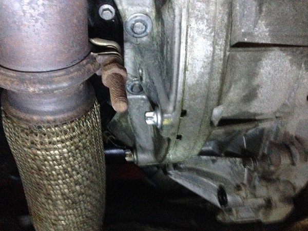

beim Mini one R56 Bj.2007
Seit 1-2 Wochen ist mir aufgefallen das ich Flecken in der Garage habe!!
Nachdem ich diese WE mal Zeit hatte,habe ich den Mini aufgebockt und gesehen das neben der Ölwanne anscheind eine Schraube fehlt !!
Dies habe ich beim freundlichen bestellt!!(siehe Bild)
Leider hat es nicht den gewünschten effekt gebraucht!
Der Tropfen hängt genau zwischen denn beiden "Lochern neben der neuen Schraube" kann sonst auch nicht wirklich was erkennen wo es herkommen könnte!
Kann mir vielleicht jemand sagen wo das Problem liegt oder der Fehler ist?
Danke Winke 02
Simmerring Kurbelwelle?

Naja, wenns der ist, muss das Getriebe raus...

Wenn es schlimmer wird und Du das Getriebe raus machst, ersetze gleich die Kupplung mit. Peitsche

kupplung fällt nich so ins Gewicht. Normaler Weise lässt man bei sowas kupplung + schwungrad machen...
Ich lass grad bei meinem r53, simmering (40 eur), kupplung (ca. 300 eur) und schwungrad (ca. 600 eur) machen. KVA von mini frankfurt ca. 2500...
