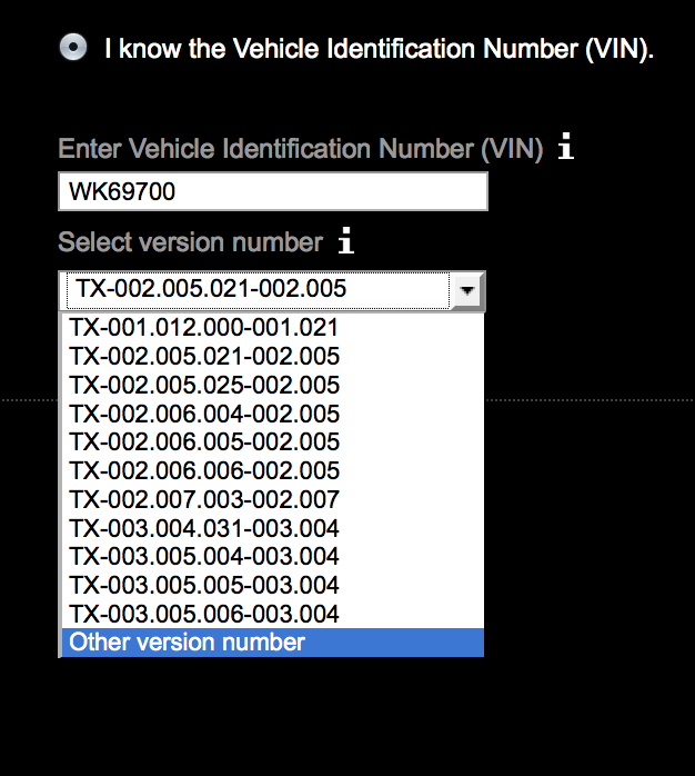

Ich habe das Navigationssystem Business mit Freisprecheinrichtung Bluetooth + USB/Audio im Mini. Nun möchte ich aber auch Audio via Bluetooth übertragen und nicht nur Telefongespräche. Leider funktioniert dies nicht. Im Handbuch steht, ich solle unter Einstellungen/Version ein Update installieren, welches ich mir via http://www.mini.com/connectivity/compatibility/ ziehen kann und auf nen USB Stick packen soll.
Ich habe im Menü jedoch gar nicht diesen Punkt Einstellungen/Version. Ich kann unter Telefon/Einstellungen die Version der Bluetooth Software finden. Diese ist TX-002.005.025-002.005 es gibt da schon wesentlich neuere Versionen bis zu TX-003. Diese habe ich nun zwar heruntergeladen und auf den Stick gepackt, jedoch ohne Einstellungen/Version kann ich das Update nicht starten.

McLion: ich habe genau da geprüft und wie beschrieben folgendes gemacht:
Ich solle unter Einstellungen/Version ein Update installieren, welches ich mir via http://www.mini.com/connectivity/compatibility/ ziehen kann und auf nen USB Stick packen soll. Dafür habe ich die letzten 7 Stellen der Fahrgestellnummer genommen WK69700 und dann nach den Updates gesucht.
Eigentlich sollte die Version TX-003 usw installierbar sein, weil dies eine Übersicht der Softwareversionen ist, die auf dem Gerät zu der Fahrgestellnummer WK69700 installierbar sein sollen.
