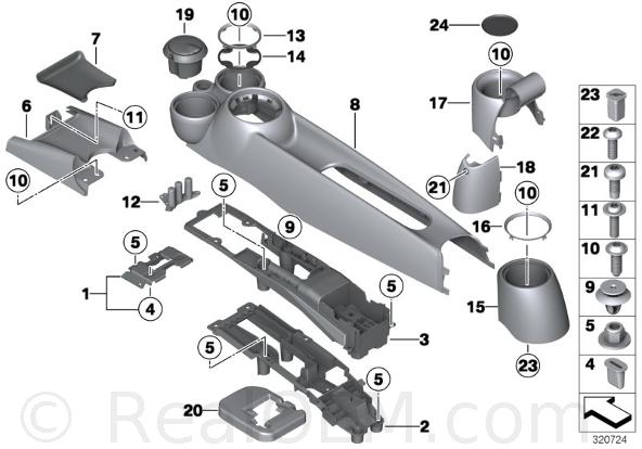

Hi,
Weiß jemand ob bei der original mini Mittelarmlehne, bei der die Mittelkonsole getauscht werden muss, die darunter liegende "Grundplatte" die selbe bleibt?
Oder anders gefragt: haben alle Minis, auch wenn keine Armlehne vorhanden sind, folgende Gewinde?
[Bild: nydusuny.jpg]
(Wo mein Finger draufzeigt plus zwei rechts und links)
Weil: ich verkaufe meinen Mitteltunnel und meine Armlehne und weiß nicht ob ich diese "Grundplatte" behalten kann oder auch diese Vorraussetzung ist...
Vielen Dank euch
SORRY! Hab übersehen, daß es hier um den R50-53 geht...
Es scheint unterschiedlich zu sein - je nachdem ob eine Armlehne ab Werk verbaut ist oder nicht. So würde ich zumindest dieses Schaubild interpretieren:
[Bild: 481.png]
Quelle: realoem.com
