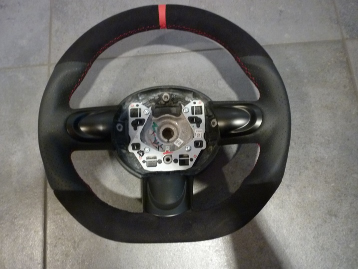

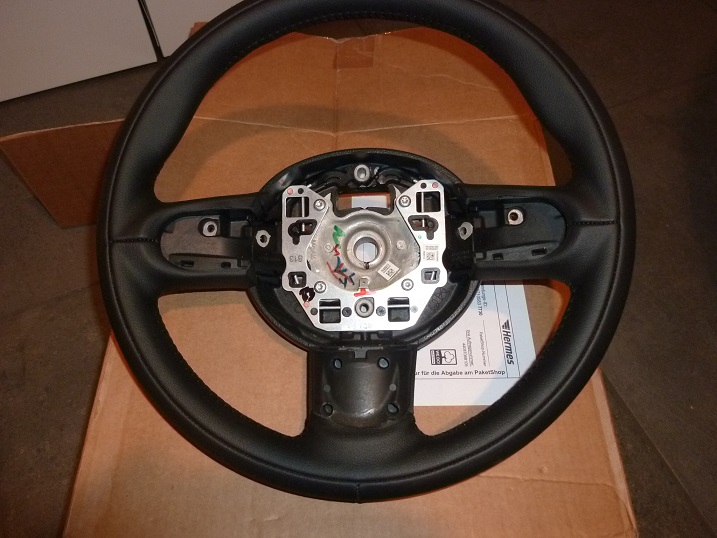

In meinem JCW ist das serienmäßige Lenkrad, ihr kennt es.
Ich finde, es hat zu wenig Grip und fühlt sich so nach Plastik an.
Ich habe mich entschlossen, es ummodelieren zu lassen, bei meinlenkrad.de
Es ist heute angekommen.
Es ist etwas dicker, griffig ( genopptes Leder und Alcantara ) sieht toll aus.
Unten ist es etwas abgeflacht, ohne das der Lenkradkranz verändert wurde. Es ist nur durch die andere Aufpolsterung so.
Hier mal ein paar Bilder, vorher und nachher.

Schaut gut aus ! Quanta costa ? Top

200,-€ inkl. Versandkosten.
Ich finde das ist ein angemessener Preis Top

sieht wirklich Klasse aus!!! Wie lange hat es denn gedauert von Absenden bis wieder ankommen? Und wie hast Du denen gesagt, was genau Du willst?

Genau eine Woche.
Ich hatte mir für kleines Geld ein Ersatzlenkrad gekauft,( wird z.B. unter Parts sell gerade für 40,-€ angeboten ) und dieses zur Änderung verschickt.
Falls ich meinen Mini mal verkaufen sollte, kann ich das Lenkrad dann jederzeit zurückbauen.
http://www.ebay.de/itm/Mini-One-Cooper-R...43bf3f6892
Das ist genau so eins.

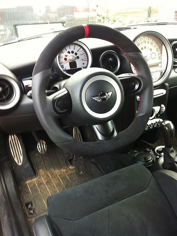

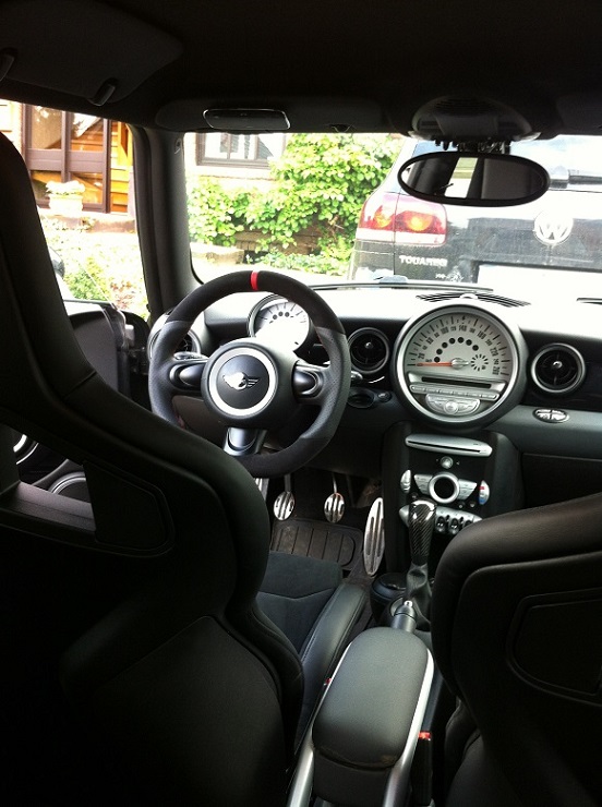

Juhu, eingebaut.
War ganz einfach, Batterie abgeklemmt, durch das Löchelchen den Airbag gelöst.
Käbelchen von der Hupe ab, Stecker vom Airbag ab.
Mittlere Schraube gelöst, Lenkrad ab, neues drauf und dann alles in umgekehrter Reihenfolge.
Uhr wieder einstellen, Datum auch, fertig!!
Mir gefällt es. Hier 2 Bilder
#10
Hier das zweite Bild
