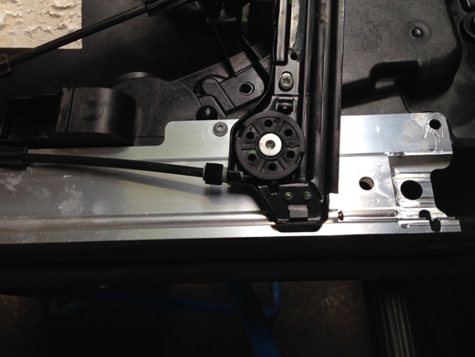

Hallo Zusammen,
hab heute Morgen meinen Kleinen beim Sonne vorgefahren und eine große Inspektion mit Allem in Auftrag gegeben.
Nach dem zweiten Telefonat ist folgender Stand:
Gemacht:
- Ölwechsel + Filter
- Luft- und Innenraumfilter
- Getriebeöl nachgefüllt
- Licht (Scheinwerfer) eingestellt
- Kühlwasser mit Frostschutz erneuert
- Bremsflüssigkeit erneuert
- Fehler ausgelesen (ohne Befund)
Noch Offen:
- Rechnung Augenrollen
- Ventildeckeldichtung muss getauscht werden (leichter Ölverlust)
- Hintere Fensterheber Instandsetzen (angeblich eine oder zwei Umlenkrollen defekt) - siehe Foto von einem 2. Mini Cabrio das gerade auch beim Sonne steht
- Verdeck richten, so das es gleichmäßig öffnet
