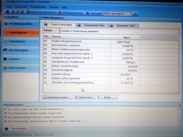

MCS R52 Fehlzündung Zylinder 1, er ruckelt
Mein Mini stottert und ruckelt, Motorkontrolle ist an. Habe den Fehler ausgelesen --> Fehlzündung Zylinder 1.
Zündkabel ist ok, was könnte es noch sein? Zündkerze, Zündspule..., wie geht man am besten vor?

Habe gerade Zuendmodul gewechselt, keine Besserung. Zündkerze ist erst 2 Jahre alt und sieht noch gut aus. Dann habe ich Kerze 1 rausgeschraubt und Druck gemessen, erst 9bar dann nochmal und 6 bar.
Dann ist mir aufgefallen, dass der oelmesstab trocken ist. Hat der keine Oelwarnlampe? Kann das zusammen hängen?

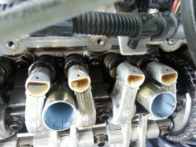

Hab jetzt mal den Ventildeckel ab, sieht aber alles normal aus.

Prüf bitte die Kompression. Könnte auch ein Riss im Zylinderkopf sein, prüfen ob Wasser im Öl ist oder alternativ Abgas ins Kühlwasser gedrückt wird.
Das kommt bei den Motoren öfter vor Traurig nicken
#10
lindiman schrieb:Prüf bitte die Kompression. Könnte auch ein Riss im Zylinderkopf sein, prüfen ob Wasser im Öl ist oder alternativ Abgas ins Kühlwasser gedrückt wird.
Hat er doch und (wenn richtig gemessen) dann sind 6Bar echt nicht schön.....
