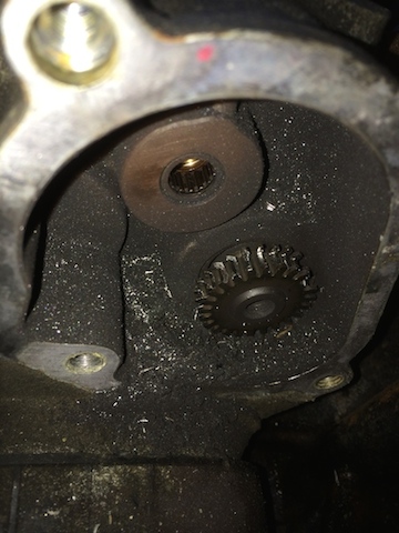

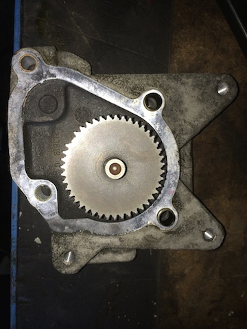

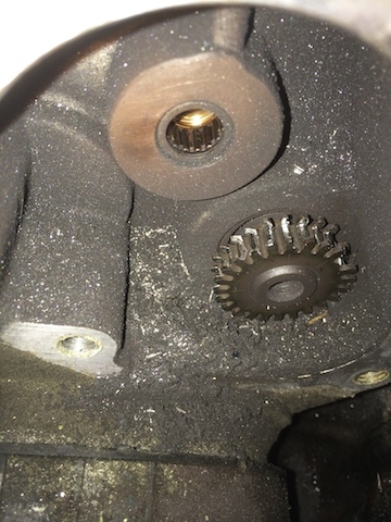

mich hats erwischt ... meine Zahnräder vom Kompressor sind kaputt.
Mein Mini ist BJ 2004 und direkt ab Werk wurde das Works Kit eingebaut. Hierbei steht, dass der Kompressor getauscht wurde ... bisher habe ich aber nur Informationen über den Eaton M45 gefunden. Ist beim Works nur der Pully anders? kann ich den vom S mit einem anderen Pully nehmen?

Im Grunde sind die Kompis gleich.
Gab mal verschiedene Beschichtungen der Rotoren, aber der Unterschied zwischen Works und S liegt sonst nur im Pulley.
Wenn Du ein S-Kompi hast dann kannste dort ein Radl in JCW Größe verbauen.
Das richtige Werkzeug vorausgesetzt.
