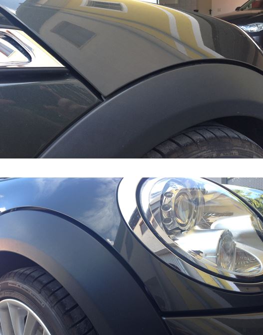

ich habe schon einige Foren bezüglich dieses Themas durchforstet, möchte jedoch um eure Meinung bitten. Das Spaltmaß meines Minis Cooper S (BJ 09/2010) zwischen Motorhaube und Kotflügel ist auf der Beifahrerseite konstant ca. 0,8 cm. Auf der Beifahrerseite ist das Spaltmaß jedoch ungleichmäßig bis zu 1,5 cm groß (siehe Bild anbei). Darüber hinaus liegt die Motorhaubenkante nicht 100 % in Flucht mit dem Kotflügel. Würdet ihr sagen, dass dieses Spaltmaß im Rahmen der typisch schlechten Mini Toleranzen liegt oder ist dies selbst für die bekannten Mini Probleme zu viel?
Ich würde nur gerne einen vertuschten Unfallschaden bzw. verpfuschte Reparatur ausschließen können...
das kenne ich auch von meinem 2011er R56 ... ebenfalls an der rechten Front. Ist jetzt nichts, was einem bereits aus 3 Metern Entfernung auffällt, aber wenn man etwas genauer hinschaut, sehe ich bei meinem einen nicht einheitlichen/sauberen Abstand "Motorhaube<->Kotflügel".
Habe meinen privat gekauft (war 6 Monate alt, "unfallfrei" im Vertrag festgehalten) und auch selbst noch keinen Rempler an der Seite gehabt. Würde es deshalb mal auf auf normale/schlechte Fertigung schieben ... wobei der Gedanke an einen eventuellen Schaden nicht 100%ig verflogen ist.

Ich sehe auch auf den Bildern nichts ungewöhnliches.
Wenn du den Verdacht hast dass da was faul ist muss man intensiver schauen- Lackschicht messen, Sprühnebel suchen und uberlackierte Schrauben usw prüfen. Aufgrund der Spaltmaße
Vielen Dank für eure Antworten. Ich hatte vorher einen Seat Leon und da war ich anscheinend zu sehr verwöhnt bzgl. Spaltmaße. Ich muss mich anscheinend erst an die typischen Mini Macken gewöhnen. Mein Freund fragte mich, ob ich die Motorhaube nicht richtig zu gemacht habe
Sonst gibt es keine Zeichen für einen Unfall (Schrauben Sprühnebel,...). Für mich war halt ein ungleichmäßiges Spaltmaß immer ein Indiz dafür, dass hier irgendwas passiert ist.
Ich werde bei meinem nächsten Besuch in der Werkstatt mal eine Nachjustierung in Auftrag geben...
Lg Markus

Bist du sicher, dass die Haube richtig zu ist? Bei mir sieht das genau so aus, wenn ich die Haube mit zu wenig Schmackes zufallen lasse. Seichtes fallen lassen aus wenigen cm reicht da noch nicht. Dann sind die Abstände auf einer Seite super, auf der anderen nicht.
