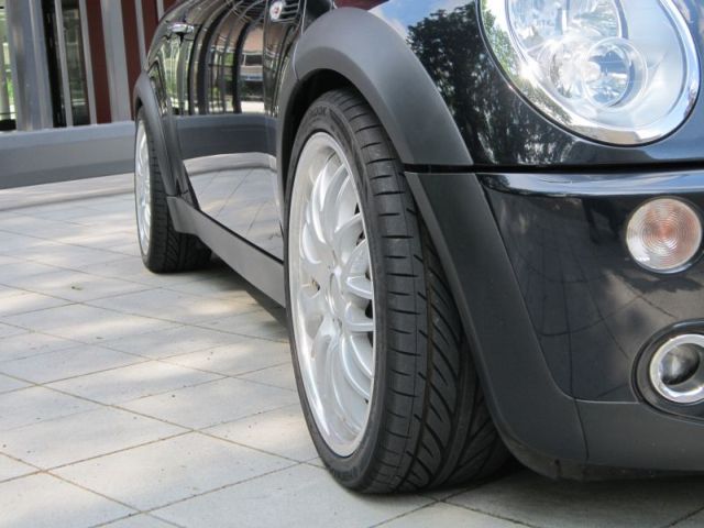

Zur Verdeutlichung, das hier ist zwar ein R50, aber auch mit dem o. g. Rädermaß mit Gewindefahrwerk & beim R56 sieht es nicht großartig anders aus.
[Bild: showroom_5_sommerschlappen_hr.jpg]
[Bild: showroom_6_sommerschlappen_vr.jpg]
Bei diesen Rädern benötigst Du keine Distanzen.
Im Übrigen ist das Gewinde hier fast ganz hoch gedreht & wie man sehen kann, wird es bei Räder in dieser Dimension schon etwas eng, wenn man weiter runter gehen würde & der Kleine hierbei noch vernünftig fahrbar bleiben soll.
Wenn Du die Webspoke fährst, benötigst Du vermutlich 5mm Distanzen. Wie gesagt, steht alles im Gutachten.
