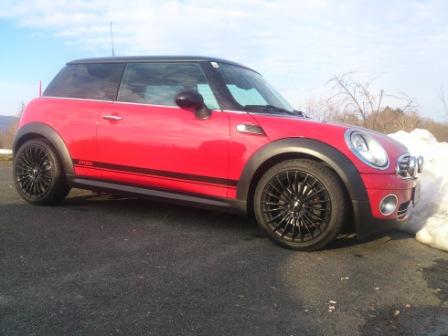

Ich wende mich mit einer Frage bezüglich ET an die Gemeinde.
Mein Mini Cooper R56 N12 1.6 (Erstzulassung 26.05.2009) ist z.Zt. auf Brock 7Jx17 ET48 Felgen mit 205/45 R17 84V Reifen unterwegs.
Ich möchte diese Felgen nun für Winterreifen benutzen. Für die Sommerreifen (gleiche Dimensionen) habe ich mir die Felge DOTZ Shift pinstripe red 7Jx17 ET35.0 LK 4/100.0 Art.OSIY2BR35 ausgesucht.
Der Reifenhändler meines Vertrauens hat mir mitgeteilt, dass auf Grund der niedrigeren ET der Dotz-Felgen Umbauarbeiten an den Radabdeckungen notwendig sind.
Zitat aus dem Gutachten (siehe auch Anhang):
"Die Radabdeckung ist durch Ausstellen der Heckschürze und des Kotflügels oder durch Anbau von dauerhaft befestigten Karosserieteilen im Bereich 30 Grad vor der Radmitte und 50 Grad hinter der Radmitte herzustellen. Die gesamte Breite der Rad/Reifenkombination muss, unter Beachtung des maximal möglichen Betriebsmaßes des Reifens (1,04 fache der Nennbreite des Reifens), im oben genannten Bereich abgedeckt sein." ...uffff....
Nun zu meinen Fragen an die Gemeinde:
1: Ist tatsächlich ein solcher Umbau an den Radabdeckungen notwendig?
2. Hat jemand von euch einen solchen Umbau schon durchgeführt?
2.1 Falls ja, gibt es Vorher-, Nachher-Bilder?
2.2 Wie hoch ist der Kostenaufwand ca.?
3. Hat jemand ne Akternative (schwartze Felgen mit etwas rotem als Kontrast zur Wagenfarbe, 17 Zoll)?
Vielen Dank im Voraus für die zahlreichen Kommentare und Antworten auf meine Fragen! Smile :)
