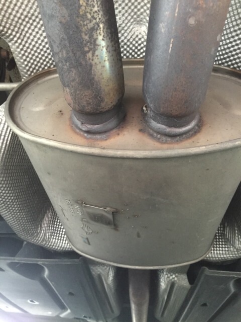

Gute Frage Smile :) Also ich wunder mich einfach nur, dass der kleine fast gar nicht brabbelt und knallen tut er äußerst selten Traurig

Hmm also n originaler Endtopf scheint es schonmal zu sein. Fällt euch irgendetwas auf?

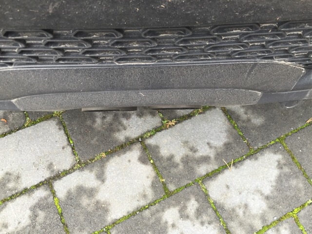

Und das zweite...

AlGaTo schrieb:Hmm also n originaler Endtopf scheint es schonmal zu sein. Fällt euch irgendetwas auf?
Du solltest schon die endrohre fotografieren. Weder die heckschürze noch der Boden bewirkt hier den Sound.
