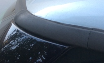

Hi, wie erkenne ich ob die seitlichen Blenden nur geklebt oder doch geclipst sind?......

Die Vermutung mit den Blenden kam mir ja nur wegen der Vorgeschichte. Wenn die schon keine vernünftige Werkstatt runter und wieder rauf bekommt? Warum sollte dann ausgerechnet dieser Fachmann das können? Head Scratch
Fahr hin und lass die Dinger in deinem Beisein abmachen, eine andere Chance hast Du nicht! Wenn sie aber wirklich geklebt sind hast Du ihn wegen mangelnder Sicherheit am Haken?

Hier mal ein Bild

Hat der Depp tatsächlich auf beiden Seiten die Dichtung durchgeschnitten oder ist die da geteilt? (ich hab ein R57 Cabrio, kann also nicht vergleichen)
http://www.realoem.com/bmw/showparts.do?...g=51&fg=20
Hier sieht man grob wie die Scheibe gewechselt wird:
http://www.youtube.com/watch?v=QS9V5gjL324
Und hier sieht man genauer wie´s unter der Blende aussieht:
http://www.youtube.com/watch?v=1ZCQ_9eFrbA
Allerdings ist mir nicht klar ob die Dichtung an der Blende schon geteilt ist? Oder hat er tatsächlich die Blenden drangelassen, die Dichtung durchgeschnitten und die Scheibe gewechselt? Keine Ahnung!
Am Besten wäre Du besorgst vom Sonne die Austauschanleitung nach Werksvorschrift und konfrontierst ihn damit! Du verlangst einen Ersatz der vermurksten Dichtung, damit muss er auch die Blenden runter machen und daran wird er verzweifeln!
Dann schau mal was er sagt!
