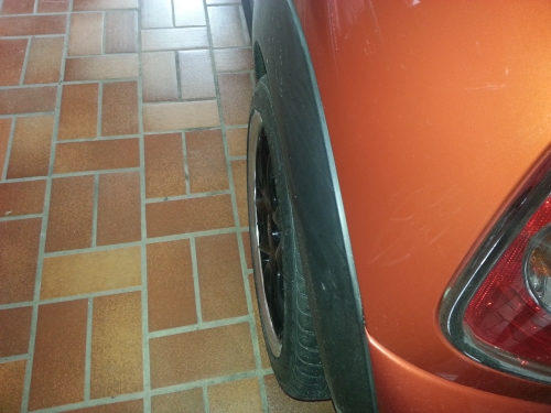

Ich hatte am Montag meinen HU-Termin bei GTÜ u.a. wollte ich auch gleich mein Spurverbreiterung eintragen lassen.
Also... 24mm sprich 12mm pro jeder Seite auf VA und HA mit original Minifelgen (205/45 17 auf Web Spoke 7x17) sind noch eintragungfähig (ohne Umbaumaßnahmen), aber grenzwärtig,
so die die Aussage des GTÜlers. Top
Das Ende vom Lied...Tüv neu und jetzt einen Mini mit breiterem Arsch! Yeah!
[Bild: sigpic28886.gif]

Foto? Vorher nacher am besten
#29
Aspencade schrieb:Ich hatte am Montag meinen HU-Termin bei GTÜ u.a. wollte ich auch gleich mein Spurverbreiterung eintragen lassen.
Bitteschön, natürlich danach! Mr. Orange
