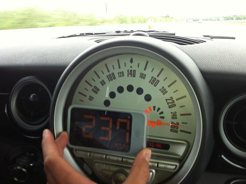

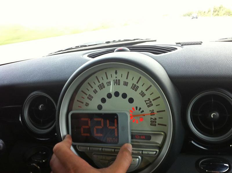

hiermal 2 pics tacho vs gps bei einer bereifung 215 40 17 an einem R56 JCW n14 ohne softwareanpassung also serie.
hier kann man schön sehen was eine kleinere bereifung als die 215 45 17 in sachen tachoabweichung ausmacht Pfeifen.
die angegebne höchstgeschwindigkeit dieses mini ist laut fahrzeugschein 238 kmh/h .
gruss krumm
#48
rechnerisch kommen da ca. 7cm weniger Abrollumfang beim 40er Querschnitt als beim 45er raus. entspricht ca. 3,4%.
Bei den 237 die 3,4% draufgerechnet ist man bei 245 km/h. Das würde ich sagen kommt ganz gut hin mit dem angezeigten und gemessenen der Tacho stimmt ja auch nicht 100% mit den 215/45er sondern geht leicht vor Top
