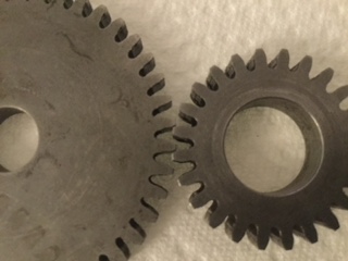

Fahrer vom One und Cooper kennen dieses Problem nicht, denn dort ist der Antrieb der Wasserpumpe 1:1 zur Kurbelwelle.

Hab hier versucht zwei Bilder zu laden, das erste sind Original Zahnräder und das andere sind Zahnräder der gleichen Abmessungen jedoch mit evolventen Verzahnung
