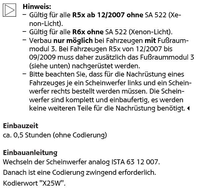

Kann man bimmercode auch die Nachrüstxenonscheinwerfer  Codieren ?
Gruss
#55
Nein, nicht den offiziellen Weg weil,der Fahrzeugauftrag geändert werden muss.
Das geht soweit ich mich erinnere auch nicht bei allen FRM….
#56
Ich glaube (!), da war ein FRM3 für nötig.
#57
Eigentlich schon, zumindest fordert BMW für einen Einbau
auf 25-Watt-Xenon auch die Nachrüstung auf ein FRM3.
Ich meine aber, dass es einige Leute auch mit einem FRM2
hinbekommen haben.
Ob es auch nur mit Bimmercode geht? Keine Ahnung. Ich
würde aber immer empfehlen, sich jemanden zu suchen,
der Ahnung und das richtige Equipment hat.
Das sagte BMW dazu:
#58
Ich kann mir denken, wie die das mit einem FRM2 gelöst haben.
Das ist dann aber „zu Fuß“ und definitiv NICHT zu empfehlen für Leute, die sich noch nie richig mit Codieren auseinandergesetzt haben.
#59
Natürlich, davon gehe ich auch aus. Aber ein neues FRM
ist nun mal nicht ganz billig. Logisch also, dass man Wege
sucht, um den Wechsel umzugehen.
