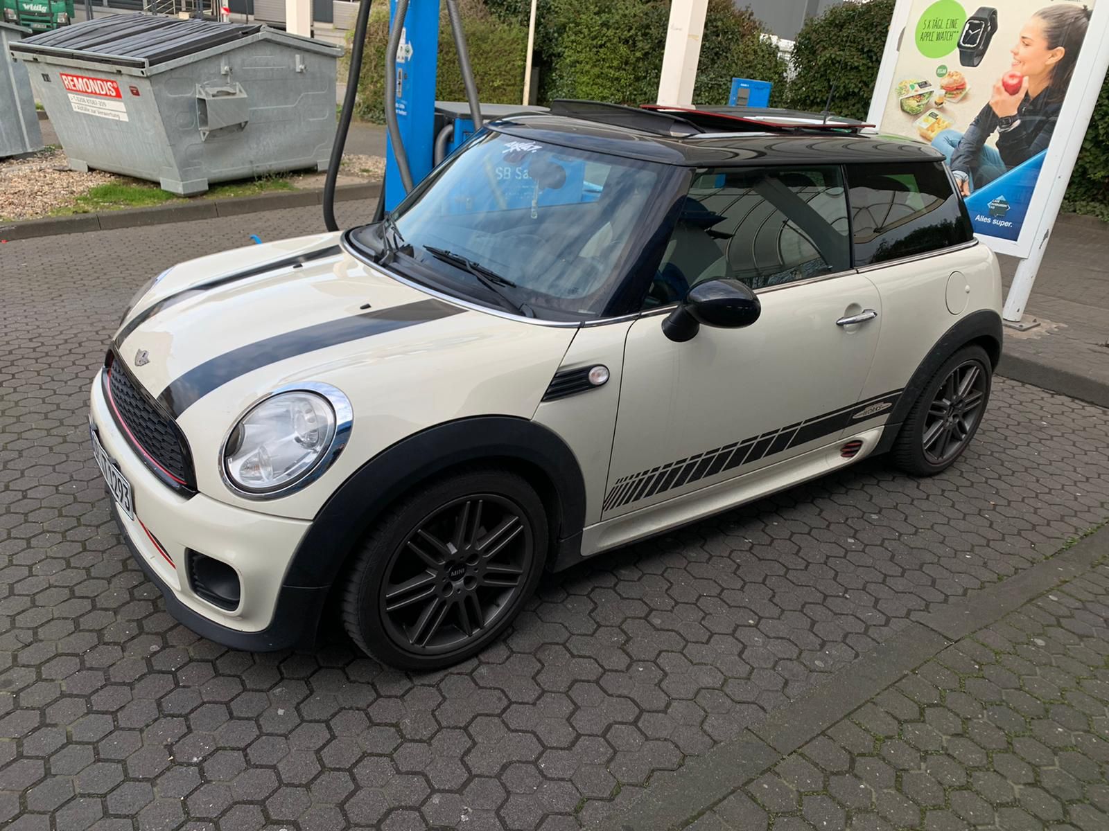

Hallo ich würde das Thema nochmal gerne aufgreifen und nachfragen wollen, ob mir jemand mit Rat und Tat zur Seite stehen könnte?
Ich habe einen 2012er Cooper und habe mir jetzt eine Cooper S Heckstoßstange geholt, die zwei Nebelschlussleuchten besitzt. Jetzt stehe ich irgendwie vor dem Problem, dass nach der Umrüstung mein Mini keinen Rückfahrscheinwerfer mehr hat?
Kann mir bitte wer helfen und erklären welche Teile, Kabeladapter usw ich jetzt benötige?
Reicht es auch, wenn ich eine Leuchte als Nebelschlussleuchte und eine als Rückfahrscheinwerfer bestücke?
Vielen Dank schonmal für eure Hilfe.

Alles geht,habe aus einem cooper eine jcw kopie gemacht..
