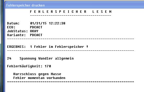

Ich habe mir nun mal ein wenig Equipment zugelegt um das Fahrzeug auszulesen.
Das Steuergerät der PDC zeigt mir nun den Fehler an, den ich mal im Bild angehangen habe.
Kommt diese Meldung vielleicht einem von euch bekannt vor. Und weiss jemand was bei dieser Meldung zu tun ist?
Ich will jetzt nicht unbedingt alles auseinander reißen.
Vielleicht hat ja einer von euch den ultimativen Tip.
