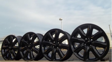

ich werde nächste Woche meinen Mini abholen, es ist ein Mini One D aus 2012.
Gestern habe ich mir schon mal gebrauchte 17er Crown-Spoke Felgen in schwarz besorgt. Hierfür benötige ich noch neue schwarze Radschrauben. Das es M14x1,25 sein müssen habe ich ja bereits herausgefunden, nur welche Gewindelänge benötige ich? Ist dies abhängig von der Felge? Könnte ich auch die von den z.Zt. montierten 15 Zoll Original Alufelgen nehmen?
Vielen Dank schon mal.

Es gibt nur 1 Länge für alle originalen Räder egal welcher Durchmesser die Räder haben.
Du brauchst keine neue Schrauben, die Crown Spoke haben einen Deckel in der Mitte, d.h. die Schrauben sieht man gar nicht.

Oh, dann habe ich gar nicht die Crown-Spoke, meine habe nur den kleinen Deckel in der Mitte.
Ich habe ja schon nach Radschrauben gegoogelt und verschiedene Gewindelängen gefunden, die angeblich beim Mini R56 passen sollen.

Es gibt natürlich verschieden lange Schrauben, die auf den R56 passen, aber mit allen Originalfelgen brauchst du die gleichen Schrauben.
Die Felgen auf dem Bild sind übrigens S-Spoke. Das waren Originalfelgen beim R53

baer999 schrieb:... Das es M14x1,25 sein müssen habe ich ja bereits herausgefunden, nur welche Gewindelänge benötige ich? ...
Die sind 25 mm lang, also M14 x 1,25 x 25.
