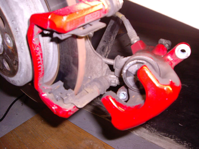

Habe heute alle Bremsbeläge mit EBC Yellow Stuff ersetzt, meine Bremsen sind immer sauber, trotzdem sah das hinten so aus.
Wenn sie beim Sonne grosszügig die Quitschpaste einsetzen klebt alles zu.

lindiman schrieb:Wie sehen denn die Beläge aus? sind die gleichmäßig abgebremst? Wenn nicht würde ich drauf tippen dass beide Sättel fest sind.
Die Beläge sind Geichmäßig abgenutzt, eher fast nichts weg bei denen ich hab vorne die ATE Ceramic mal zum Testen genommen und hinten Brembo Beläge, weil ich eher dachte das die Vorderen Bremsen Hauptsächlich die Arbeit haben .

ramski schrieb:Die Beläge sind Geichmäßig abgenutzt, eher fast nichts weg bei denen ich hab vorne die ATE Ceramic mal zum Testen genommen und hinten Brembo Beläge, weil ich eher dachte das die Vorderen Bremsen Hauptsächlich die Arbeit haben .
Zum einen sind die ATE Ceramic nicht "sportlicher" als die Serienbeläge (bei meinem waren die Ceramic sogar "unsportlicher" als die Serienbeläge) und zum anderen können hinten die Scheiben blau sein, während die vorderen normal aussehen, wenn das ESP beansprucht wird.
