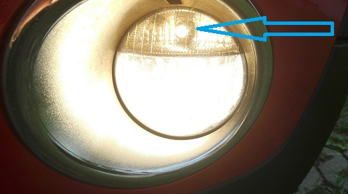

Welche Glühbirne brauche ich für das obere Licht beim Standlicht (=Tagfahrlicht) (hinter dem orangenen Glas) beim Mini one R56 /ME31?
Nach stundenlangen Suchen bin ich bei der W5W gelandet- stimmt das?

das tagfahrlicht hat ein w5w leuchtmittel. aber das ist nicht hinter einem orangenen glasHead Scratch
das sollte der blinker mit einer p21W lampe seinHead Scratch

Ich meine diese Lampe, die unter dem Hauptscheinwerfer sitzt.
Und hiervon die obere Glühbirne (siehe blauer Pfeil)....
Wie nennt man die?
