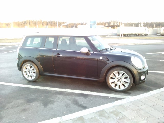

Servus,
schon mal "vorher" Bilder....
Countdown läuft...
Grüße,
Hans
#29
Hallo,
habe die Federn drinne, leider sind die Spurplatten nicht rechtzeitig gekommen...
Fährt sich ganz gut ...hate gedacht wird noch einen Tick härter ..ist aber gar nicht so..bin begeistert.Yeah!
Danke für die Unterstützung.
Nächstes Projekt: Scheiben Tönen und die Viper Streifen ...
Grüße,
Hans
#30
Das sieht doch schon ganz ordentlich aus! Top
Wahrscheinlich wird er später noch minimal weiter absacken, wenn sich die Federn gesetzt haben, war bei meinem auch so.
