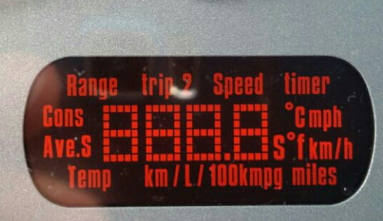

Jedoch fiel mir auf, dass im Display des Drehzahlmessers weit mehr Anzeigen möglich sind, als die 4 (Temperatur, Durchscnhnittsverbrauch, Durchschnittsgeschwindigkeit, Restreichweite).
Beispielsweise konnte ich im Display sehen, dass es auch eine Anzeige für "Speed" oder aber auch "trip2" gibt. Nun ist meine Frage:
- Ist es möglich, diese weiteren Funktionen freizuschalten? (Stichwort Codieren)
- Sind diese Anzeigen nur mit zusatzausstattung (z.B. Multifunktionslenkrad (Tempomat) verfügbar?
- Wenn oben 2 mal nein, wozu gibt es dann diese möglichen Anzeigen?
Wäre echt toll, wenn mir da jemand weiterhelfen könnte Top
Grüße aus Bayern, Christian Smile
Edit: Ich hab mal für euch die Möglichen anzeigen am Drehzahlmesser fotografiert

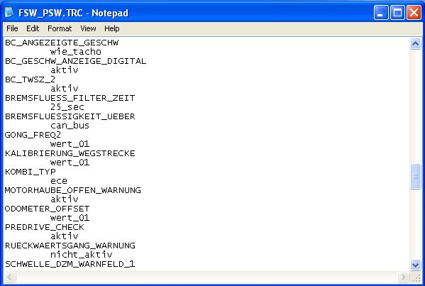

ich habe vorhin einfach mal auf Verdacht die codierdaten der verschiedenen Steuergeräte mit NCS Expert durchforstet und bin fündig geworden! im KMB Steuermodul gibt es die Möglichkeit, die digitale Geschwindigkeitsanzeige und den Trip2 im Bordcomputer (Drehzahlmesser) anzeigen zu lassen. Es handelte sich hierbei um folgende Einträge:
Von oben gesehen die ersten drei Einträge. Damit können der Digitale Tacho (evtl. mit festgelegter Abweichung) und der Trip2 freigeschaltet werden.

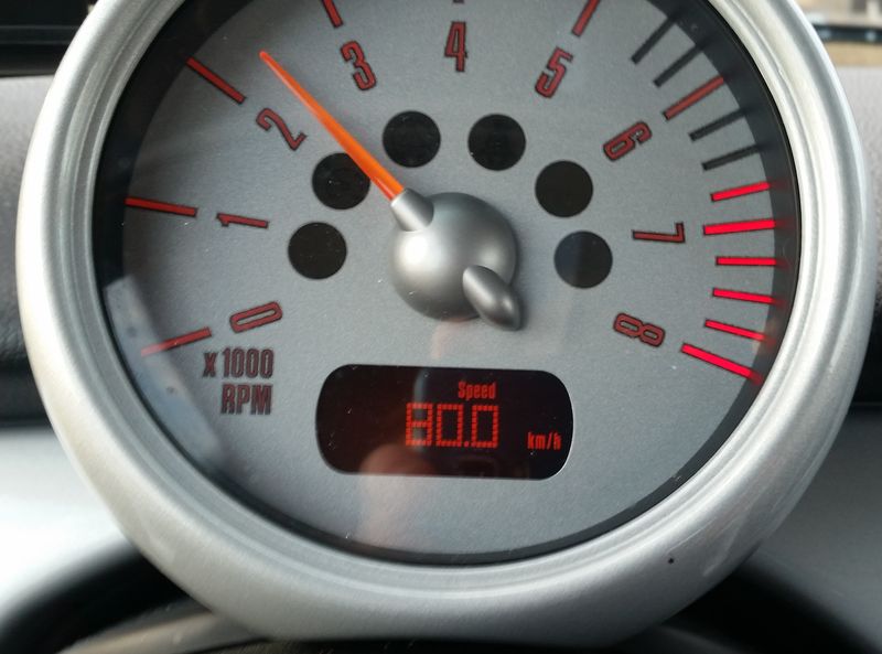

Natürlich gab es daraufhin gleich eine Testfahrt, denn die Geschwindigkeit bei meinem Mini immer direkt vor mir zu haben ist schon was besonderes Big Grin
Hier ein Foto vom digitalen Tacho:

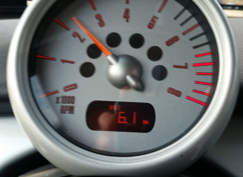

Und noch eines vom Trip2 (etwas verschwommen, wurde während der Fahrt fotografiert):
