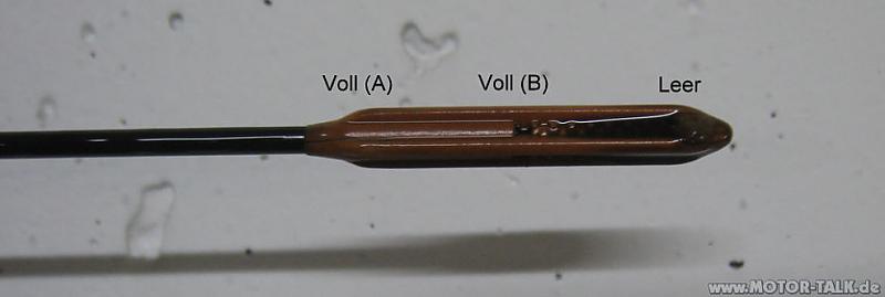

P.S.: Mein Messstab sieht so aus, wobei mich die Beschriftungen "Voll (A)" und "Voll (B)" total verwirren:
[Bild: attachment.php?attachmentid=99808&stc=1&d=1426428035]

Was ist Voll A und Voll B, wo haste das denn herHead Scratch
Der geriffelte Bereich ist der Bereich der interessant ist, alles was drüber ist, ist zu viel, warum auch immer.
http://www.mini2.info/forum/showpost.php...stcount=11
der ganze Thread:
http://www.mini2.info/forum/showthread.php?t=86668

Klein Wutschel schrieb:Was ist Voll A und Voll B, wo haste das denn herHead Scratch
Ja, also das Bild stammt von nem ähnlichen Thread auf motor-talk.de, von dem ich mich einfach mal hab verwirren lassen, wie es aussieht.
#7
dementor schrieb:Ja, also das Bild stammt von nem ähnlichen Thread auf motor-talk.de, von dem ich mich einfach mal hab verwirren lassen, wie es aussieht.
Vergiss dieses Bild einfach Zwinkern
