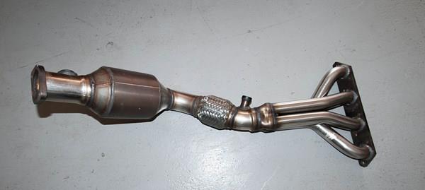

Fächerkrümmer pfeift ? aber alles dicht
Hey vilt wisst ihr ein rat... habe mir einen fächerkrümmer zugelegt (kat atrappe) nagel neu
MCS R53 2007
http://www.mini2.info/forum/attachment.p...1426980213
und seit ich ihn verbaut habe piep pfeift der pott beim beschleunigen ..aber nur im vorderen bereichHead Scratch
mein verdacht war erst das ich ihn nicht richtig angezogen habe check..
2 verdacht dichtung verrutscht...check.
3 dichtung nachgeguckt am block..festgestellt das die löcher für den auslass etwas kleier waren als die vom orginalen ...alte dichtung verbaut pfeifen bleibtHead ScratchHead Scratch
sehr kurios das ganze
dann die sonden ausgebaut ob diese den ton erzeugen ..aber pfeifen bleibt
villt hat der eine oder andere auch mal so ne erfahrung gemacht und kann mir einen rat geben..

Den fk zurück schicken, da nicht mängelfrei, scheint ja erst aufgetreten zu sein, seit dem Einbau,
Was meinst du mit pfeifen ?
Kontrolier doch mal den fk und deinen flansch des esd ob er Plan ist?

okay ..ich verbessere mich ,es ist mehr ein klingeln abstatt pfeifen..schwer zu beschreiben...Confused es nervt aufjedenfall ich lade mal ein video hoch..link folg

Hört sich ja eklig an - aber das soll vom FK kommen? Head Scratch
Ev. hat der Krümmer erst ein vorher nicht wahrnehmbares Geräusch von deinem Kleinen hörbar gemacht?
Oder in dem FK ist noch was drin - Überhang vom Schweissen oder sowas`?

ja ist echt schrecklich ..ich befürchte auch das da was drinne steckt..
werd mal mit einer cam ins unbekannte gucken...alles wieder abschraubenArrgh!!!!und auch mal den einlass prüfen(evt was absteht) kann ja sein das da das geräusch entsteht..wie wenn mal auf ein blatt papier pfeiftLol
jaa mich wunderts nur ,vorher war er ja auch leer also zumindest der prekat da war das geräusch nicht da. tztztz..naja die woche mal abbauen ich bericte weiter..es se einer weis was es ist..

Pfeifen konnt ich keins hören, du hast eher ein metallisches surren hochfrequentes rasseln am Anfang, als würd irgendeine umlenkrolle defekt sein, oder Spanner, rüste doch mal zurück und vergleiche, wenn weg weißt bescheid, kann aber auch normal sein und vom kompi kommen,
So ähnlich hast sich das Cabrio von einem Bekannten immer angehört, ohne sprotzeln, mit 50 tkm,

jaa das werd ich auch machen ..umlenkrollen und spanner sind neu.werd mich mittwoch auf der suche nach dem unbekannten geräusch mach..

Also ich vermute mal ,das ich den fehler gefunden habe..
ein bissel klein die auslässe.oder was meint ihr... kein wunder das es trillert
habe den orginalen pott auch wieder drunter ...alles ruhig trotz prekat leer...
zurückschicken oder soll ich es so beischleifen bis es die grösse von der orginalen dichtung hat ??

Schick es zurück. Das macht doch kein Sinn das Teil nachträglich zu bearbeiten. Wenn das schief geht, stehst du ohne Garantie & ohne Krümmer da.
Die Dichtung muss größer sein als die Einlässe.
Hast du keine Möglichkeit einen originalen Krümmer umzubauen?
