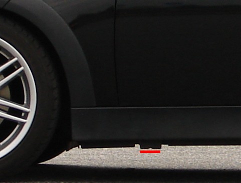

Heute ist das Wetter gut, ich hab noch frei, ich hatte in der Garage ein Stück Holz gefunden, also hat mich die Lust gepackt... Aber gerade erst habe ich gemerkt, dass der Wagenheber (nicht mal ohne Stück Holz) unter die Aufnahme geht, weil mein MINI zu tief ist. Hatte gar nicht bedacht, dass die Aufnahme ja noch ein Stück rausguckt und man daher nicht einfach von dem Maß zwischen Schweller und Boden ausgehen kann.
Nur falls ich es jetzt falsch verstehe, der Wagenheber bzw. das Stück Holz muss doch schon genau auf diese herausstehende Aufnahme und nicht daneben/davor/odersonstwie, oder? (siehe rote Markierung im Anhang) Vor allem ist der MINI vorne viel tiefer als hinten, so dass ich wirklich was Extraflaches brauche, wenn noch eine Auflage oder Holz dazwischenmuss...

Cyberfish schrieb:Heute ist das Wetter gut, ich hab noch frei, ich hatte in der Garage ein Stück Holz gefunden, also hat mich die Lust gepackt... Aber gerade erst habe ich gemerkt, dass der Wagenheber (nicht mal ohne Stück Holz) unter die Aufnahme geht, weil mein MINI zu tief ist. Hatte gar nicht bedacht, dass die Aufnahme ja noch ein Stück rausguckt und man daher nicht einfach von dem Maß zwischen Schweller und Boden ausgehen kann.
Da mir eh auch ein Drehmomentschlüssel fehlt (dachte, ich hätte einen), werde ich mir gleich einen extra flachen Rangierwagenheber bestellen.
Du musst genau unter die Aufnahme, denn nur die ist stabil tragfähig! Wenn Du daneben ansetzt, drückst Du Dir eventuell den Schweller (bleibend!) ein.
Bei zu tiefen Fahrzeugen kann man auch auf ein flaches Brett/Platte oder eine niedrige Steinplatte fahren (möglichst v u h), damit der Wagenheber passt. Ich richte ihn meistens aus, hebe den Mini im Kotflügel an und schiebe den Wagenheber mit einem Fuß unter die Aufnahme.
