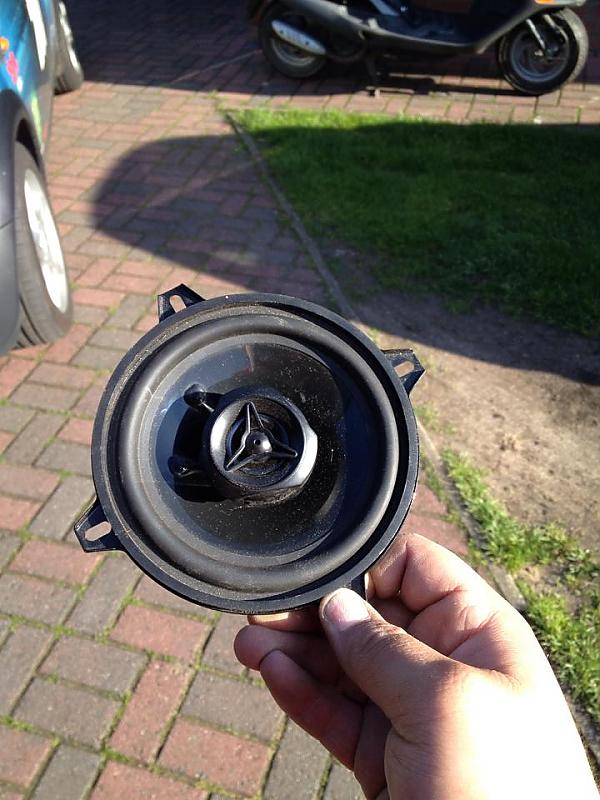

Vorne sind schon andere drin , mit MDF Ring als Adapter im Original Gehäuse
Gedämmt habe ich jedoch nicht , wenn man das Ohr an den Hochtöner hält ist es als wäre er aus einfach zu wenig Pegel
Ich schätze da rettet mehr Dämmung auch nichts
Mir geht es beileibe nicht um den Bass , sondern um einen ausgewogenen und gleichmäßigen Klang der mehr von vorne als von hinten kommt

Was genau ist denn als Frontsystem verbaut ?
#9
Autohifistation schrieb:Was genau ist denn als Frontsystem verbaut ?
nichts wildes, hab die Lautsprecher geschenkt bekommen
sind das nun 10 oder 13cm , weiß ich nicht mehr genau Head Scratch
ob die nun gut sind oder nicht sei vorerst dahin gestellt, klanglich gab es keine Veränderung weder gut noch schlecht - da einfach der Pegel zu leise ist
haben die MINI R50 eine art Frequenzweiche eingebaut ? irgendwo im Kabelstrang die dies so nicht zulässt Püh! Head Scratch

Hi ....
Oh Je Confused das sind 13er vom Grabbeltisch .... aber auch damit kann das nix werden
wie du ja schon selbst festgestellt hast Top
es passen mit den richtigen Adapter 16.5 er in die Tür
als 2 Wege System sogar mit richtig Druck und Klang
mfG Ralf
