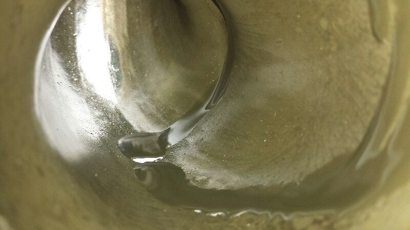

Hatte auch noch vor ein paar tagen den kettenspanner neu gemacht und da hatte ich ja auch da hinten die rohre ab da war schon öl drin natürlich hab ich nicht die ahnung um sagen zu können ob das noch im rahmen ist oder schon zu viel . Aber dann will ich mal in denn llk gucken ob vieleicht da mein öl ist und wenn nicht bestelle ich nächste woche so ein kompressionstester
#4
So im llk habe ich noch nicht geguckt aber ich habe eine ahnung wie der aussehen könnte hatte eben nochmal den gummibogen beim kettenspanner ab und habe mal ein papierknäul in das plastikrohr richtung llk geschoben und das papier war schon sehr verölt. An der welle vom turbo habe ich auch mal gefühlt hin und her (axial?) Konnte ich sie bewegen ung hoch und runter nur ein hauch aber ist schwer zu sagen vieleicht hat die welle sich doch nur hin und her geschoben.
#5
Hab noch ein paar bilder gemacht
#6
Das ist nicht schön aber auch nicht ungewöhnlich.
Ich würde das mal beobachten, wenn er mehr als nen halben Liter auf tkm braucht anfangen zu suchen....
#7
Das tut er 1liter auf 500 km ist schon eher der fall was mir noch eingefallen ist wenn ich gas gebe entfaltet sich die leistung nicht 100prozentig gleichmäßig sondern man hat manchmal ein ganz leichtes ruckeln. Und dann noch dieses pfeifen vom motor wo ich mir nicht sicher bin ob das noch im rahmen ist
