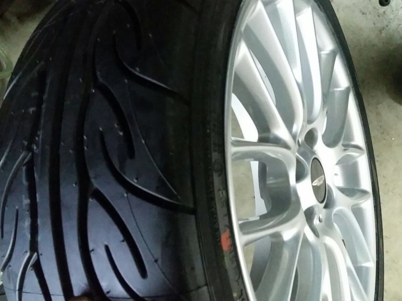

#29
Was ist das für ein Reifen?
Gruß
Jeffrey
#30
Sieht nach einem ad08 aus.
205 oder 215?
