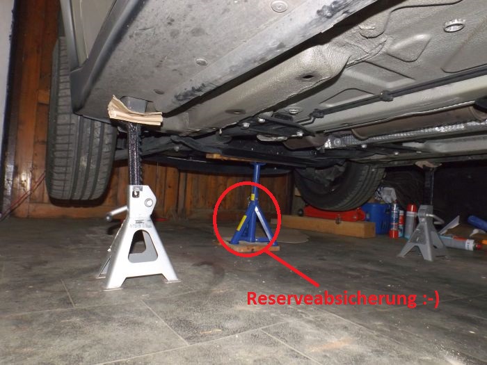

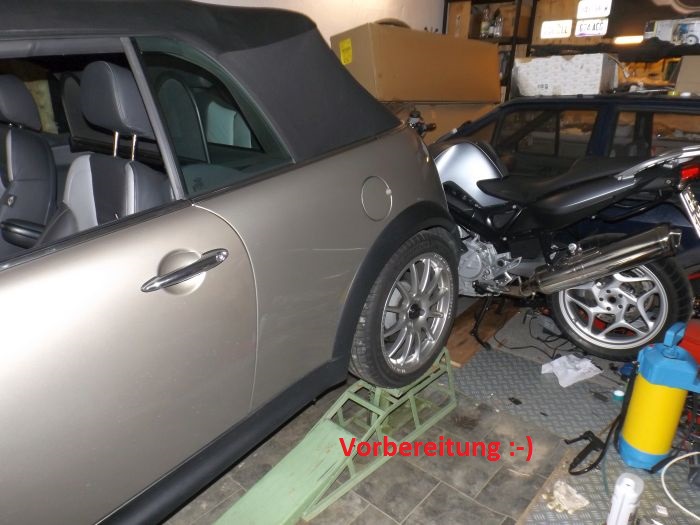

Hier mal die Ausgangssituation, glücklich wer eine Hebebühne hat Pfeifen
So ist das eine etwas undankbare Aufgabe ......., aber es geht trotzdem Devil!
Fahrzeug muß für die finale Ölstandsfindung waagerecht stehen, was hier bei mir nicht so wichtig ist, da ich weis das der Ölstand io ist und ich so einfach die Menge wieder draufkippe die ich abgelassen habe.

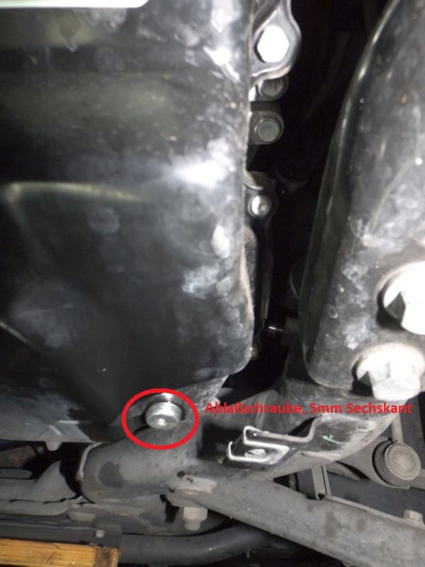

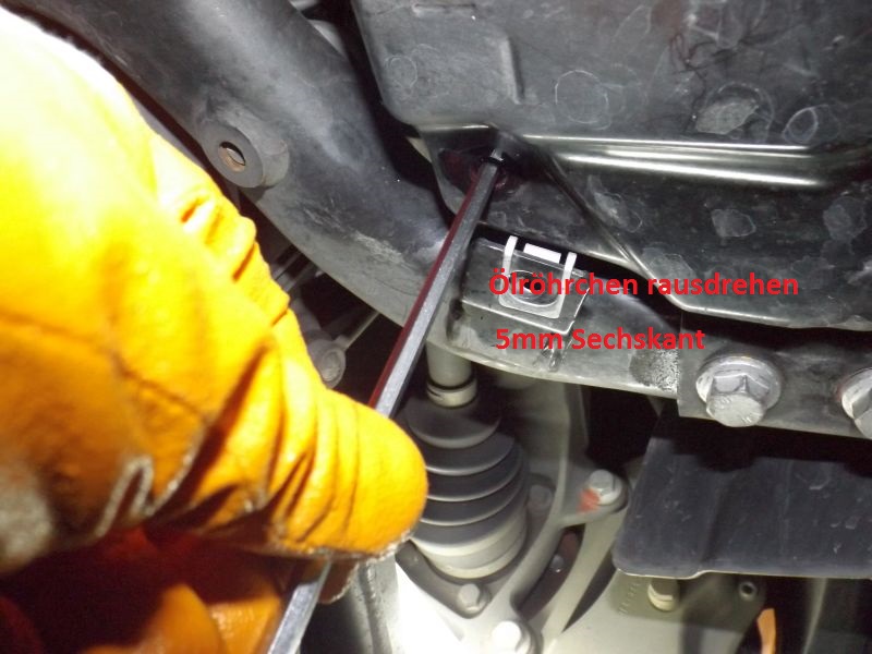

Nachden alles gesichert ist und die Unterbodenverkleidung ab ist das Öl ablassen.
Erst die Ablaßschraube und dann das Ölstandsröhrchen rausdrehen.
Beides 5mm Inbus und normales Rechtsgewinde, also raus ist linksrum.....
Menge die rauskommt ca. 2Ltr.

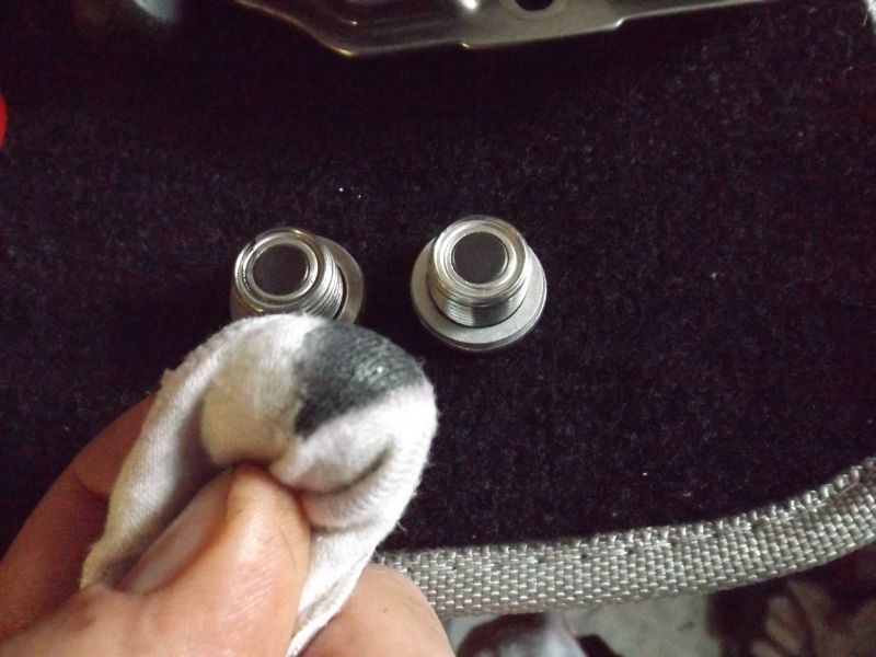

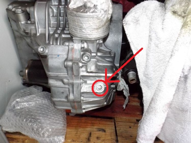

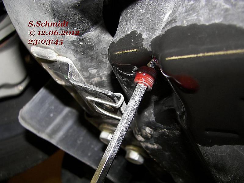

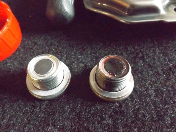

Dann die Magnetablaßschraube am Differential rausdrehen.
10mm Inbus, das ergibt zusätzliche 300ml Altöl Mr. Orange
Wenn man die dann draußen hat, dann kann man schon erkennen wohin die Richtung geht, was ich vorher angekündigt habe, bezüglich der Schaltvorgänge Pfeifen

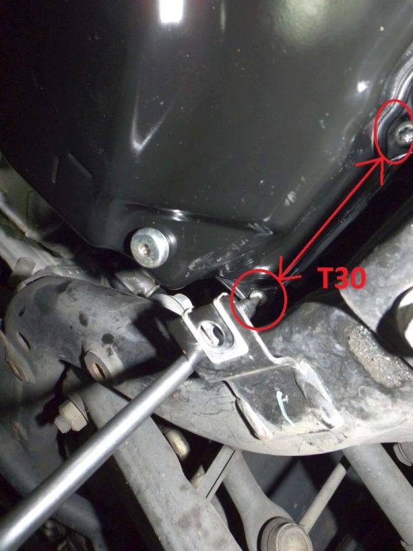

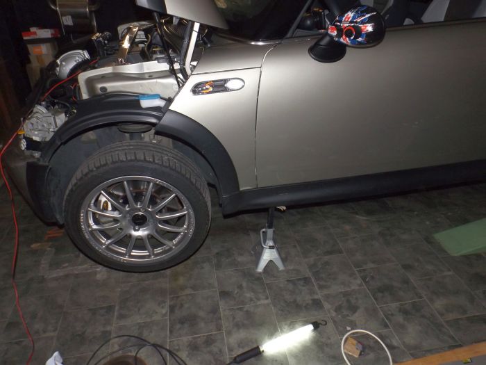

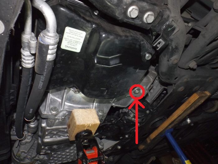

Sooo......, um nun die Ölwanne abzubekommen muß der Motor angehoben werden eek!
Ich habe die 3 Schrauben vom Getriebehalter, die Mutter vom oberen Motorlager sowie die Pendelstütze an der Ölwanne gelöst.
Hatte erst das Motorlager oben fest gelassen, dass hat den Motor samt Getriebe aber zu weit rübergedrückt gehabt.
Dann den Wagenheber langsam anheben ca. 3cm, so kann man vernünftig das Werkzeug ansetzen.
T30 lang für die beiden T30 Schrauben und eine 10mm Nuß für die restlichen 6 Schrauben der Ölwanne.
Anschl. die Ölwanne "abhebeln", dabei brauchts keine Gewalt , die "klebt" lediglich leicht durch die Gummidichtung.
Nicht zu sehr wackeln, weil immer noch etwas Restöl in der Wanne ist.
Ich habe die Ablaßschraube vorher wieder reingedreht, um möglichst wenig zu kleckern.

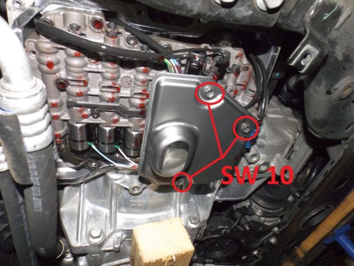

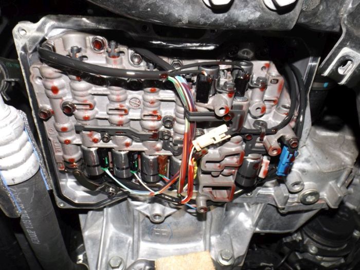

Dann sieht man auch schon die "Schaltzentrale", welche für die oben erwähnten "Macken" verantwortlich ist:
Der Schieberkasten.
Im vorletzten Foto habe ich den neuen Ölfilter schon montiert, habe kein Bild vom alten am Getriebe gemacht.
Daher sieht der so sauber aus... Zwinkern
Der ist mit 3 Schrauben befestigt, wofür wieder die 10mm Nuß benötigt wird.
Vorsicht beim Lösen, da komm noch einmal ca. 1 Ltr. Öl raus....Mr. Orange

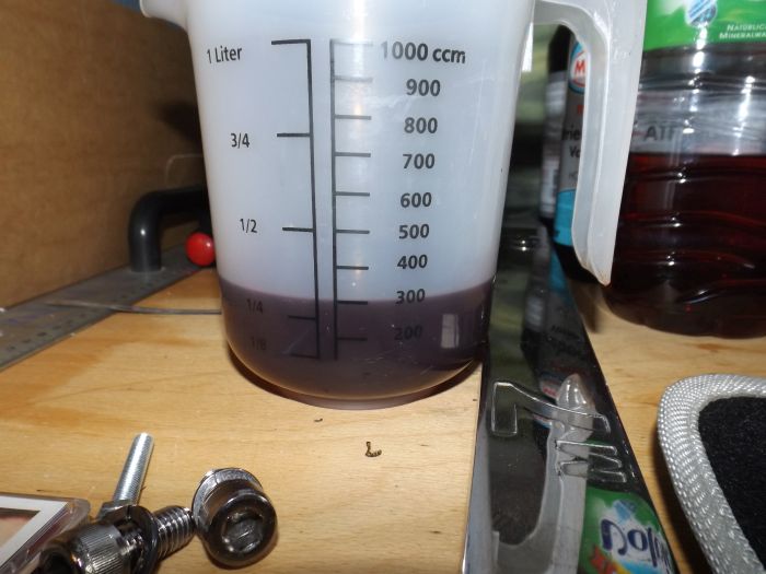

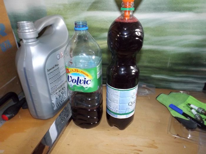

Im 1. Bild die Menge welche rauskommt, wenn nur die Ablaßschraube und das Röhrchen rausgedreht wird.
Knapp 2 Liter, was eigentlich ein Witz ist, bei über 6 Ltr. Gesamtöl
inhalt Motzen
Im 2. dann mit abgebauten Ölfiler, wo wir dann schon bei > 3 Ltr sind und die Magnetschraube gibt ja weitere 300ml frei, immerhin Zwinkern......

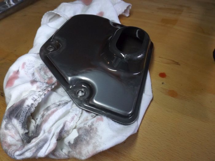

#7

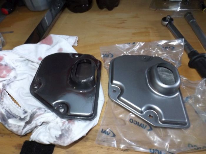

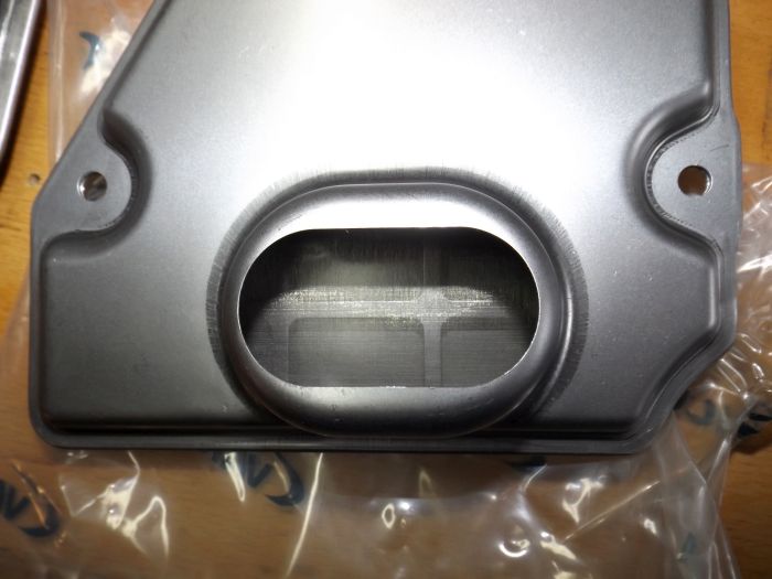

Hier nun mal der Vergleich alter Filter zu neuen Filter ..., aber es wird noch besser Devil!
Gekauft übrigens bei Lott Autoteile Pfeifen, 22€ gegenüber 42 bei BMW.
Im 3. Bild habe ich den alten Filter schon abgewischt.

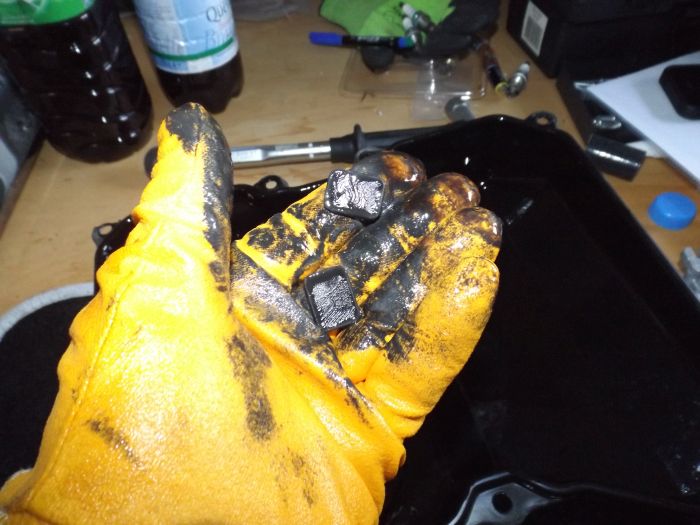

Hier nun mal die Ölwanne von innen und nun kann man auch verstehen was bei den Minis mit den Schaltproblemen der Verursacher ist.
Das hier ist ja noch als harmlos zu bezeichnen, wobei schön ist auch das nicht..... Augenrollen
Die ganze Ölwanne war bedeckt mit diesem Kram.
Bei den Steuerventilen vom Schieberkasten bewegen wir uns im Passungsbereich wogegen das Kolbenlaufspiel in cm angegeben werden könnte.... , so mal zum Verleich
Wenn dann dieses Zeug im Schieberkasten sein "Unwesen" treibt und die Wirkung der Additive vom ATF über die Zeit nachläßt, dann kann da der eine oder andere Steuerkolben schon mal etwas hakeln .

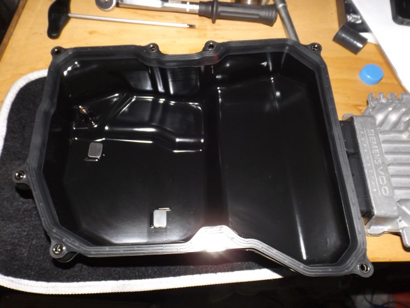

Ölwanne wieder vernünftig sauber machen und die Magnete plazieren.
Eine neue Dichtung ist nicht zwingend notwendig, ist von der Situation abhänging wie alt, Laufleistung usw..usw...
Ich bin aber nicht der Fan von alten Dichtungen nochmal zu nehmen, wobei die hier definitiv noch einmal zu verwenden gesewesen wäre.

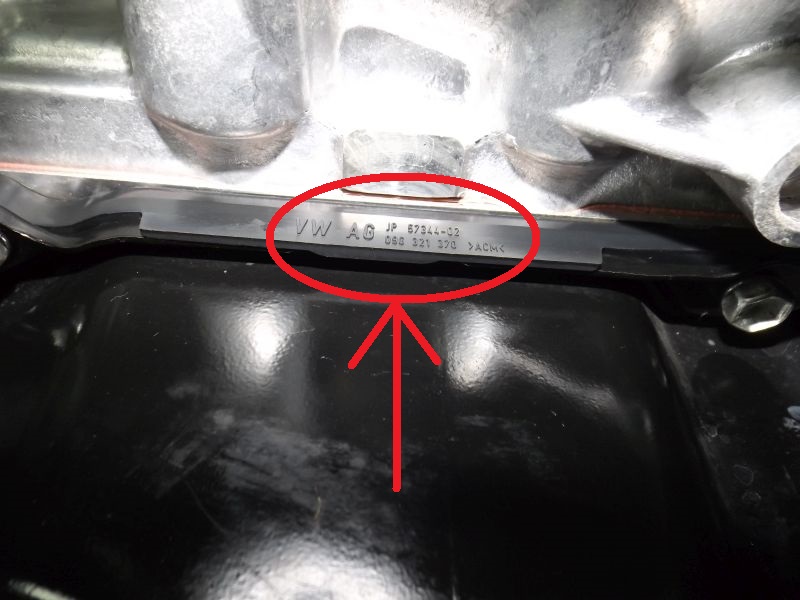

Die original von BMW kostet ca. 60€, die von VW Devil! ist mind. 20€ billiger (normaler Verkaufspreis).
Die Magnetablaßschraube vom Differential und die Ablaßschraube (incl. Dichtring) passen auch von VW Pfeifen
Das Ölstandsröhrchen allerdings nicht (andere Länge).
Die Ölwanne von VW ist auch nicht passend, die vom Mini ist größer und der Filter ist auch ein anderer, dass nur zur Info.

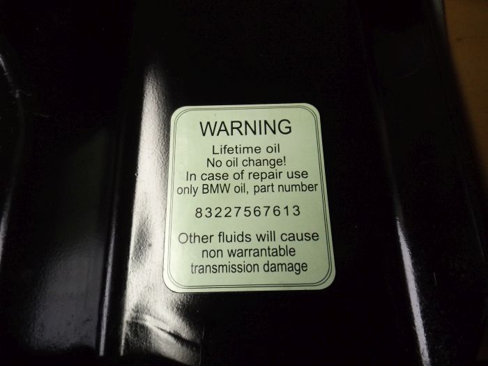

Naja, der Warnaufkleber unten an der Ölwanne ist eigentlich die gößte Verarsche überhaupt.
Wenn ich das Wort Lifetime lese, dann sträuben sich mir die Nackenhaare.....
Nun gut, gibt Leute die glauben das und dabei belassen wir es.
Kann ja auch gut gehen, aber die Aisins im Gen1 zeigen da doch eine andere Tendenz Pfeifen

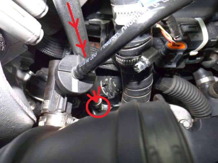

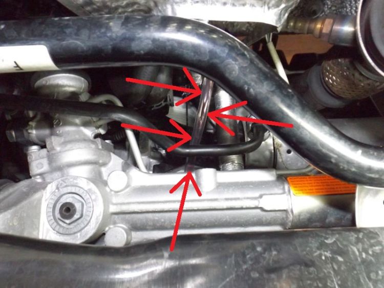

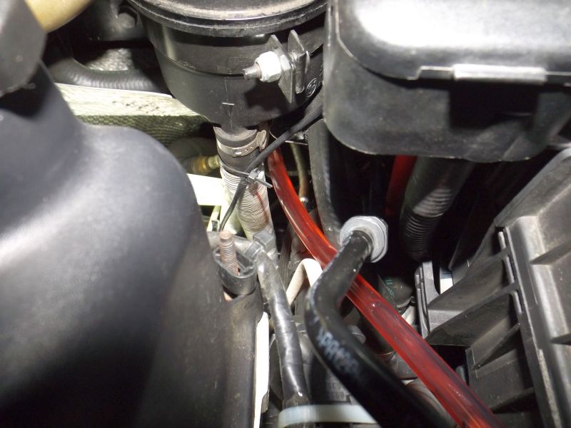

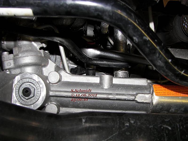

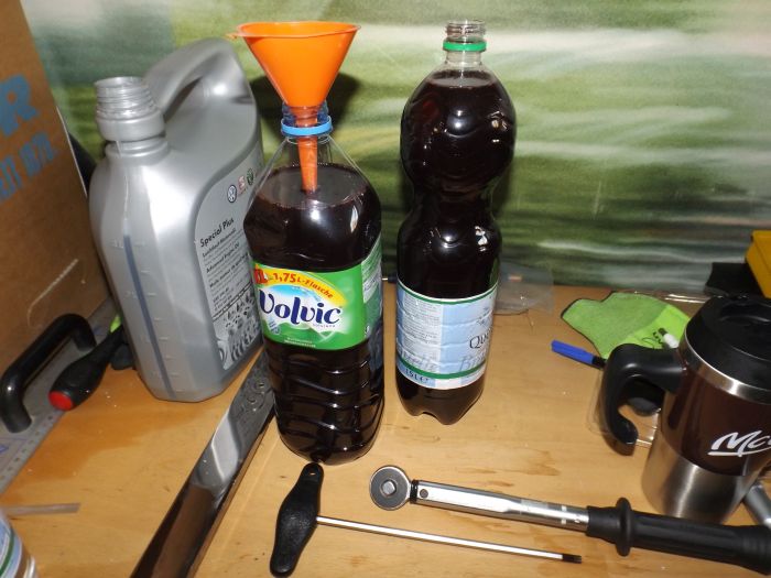

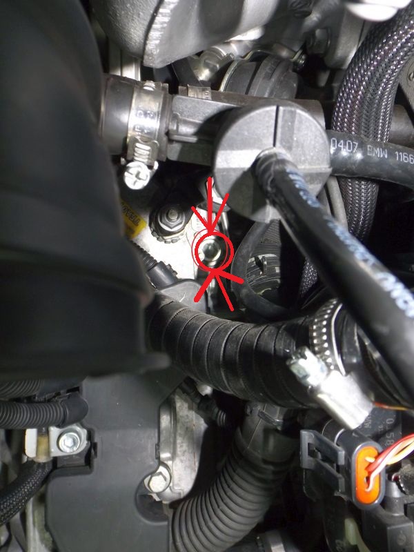

Ich fülle das Öl über die Schraube am Differential ein, weil dort am meisten Platz ist.
Ist etwas fummelig zu erreichen, aber wenn das Wärmeschutzblech ab ist dann geht das recht gut.
Zudem ist der Mini eh aufgebockt, bzw. steht auf der Bühne/Grube.
Auf Bild 4 besser zu erkennen.
Die Schraube oben am Getriebe (da wo die Verlängerung reingeht, Bilder 1+2) ist zwar die Gleiche, nur ist dort (unter der Schraube) eine kleinere Bohrung.
Diese ist ca 7-8mm groß und dort das Öl einfüllen ist ne blöde Sache, weil es doch recht schnell rausläuft.
Die am Differentzial ist groß genug um das Öl schnell reinfließen zu lassen.
Bilder 5 und 6 zeigen wo der Schlauch langgeht.
Für die Einfüllschraube wird ein T55 benötigt.

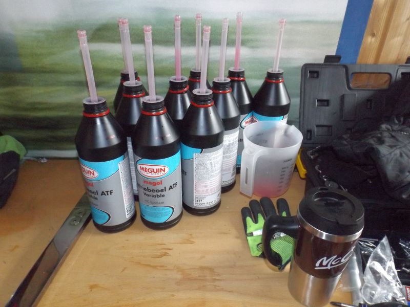

Das letzte Bild: Naja... soviel Öl habe ich für die Sache benötigt ...., Kosten : Exakt 60,90€ für 10 Liter, incl. Porto.
