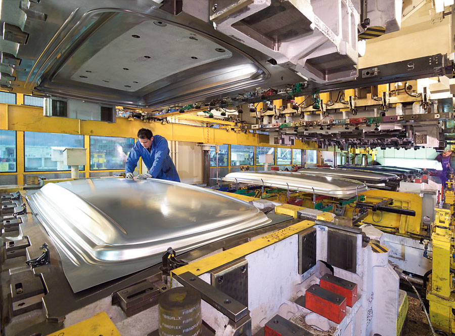

MINI Oxford hat selbst kein Presswerk. Die meisten MINI-Teile kommen aus dem Presswerk Swindon ca. 50km entfernt. Hier ist die Produktionslinie für das Clubman-Dach in Swindon zu sehen:
http://vignette3.wikia.nocookie.net/mini...1120123430
Nochmal kurz: Das Blech wurde im ersten Arbeitsgang dem "Ziehwerkzeug" nicht "ausgereckt" und daher die Wellenbildung an der tiefsten Stelle im Teil. Und das ist Wölbung in Höhe des Spiegels die am gesamten Fahrzeug entlang läuft. Hier schließt das "Presswerkzeug" daher zuletzt und deshalb tritt dort der Fehler auf wenn der Pressvorgang nicht optimal ist. (Immer voraus gesetzt, dass ich deine Fehlerbeschreibung richtig verstanden habe)
Lass dich auf keinen Fall auf Spachteln, Schleifen, Lackieren ein! Damit wirst Du nicht glücklich und man kann ja wohl für Premium-Preis auch Premium-Qualität verlangen! Du hast ja noch bis Oktober Zeit. Die Art Fehler sind nicht unbekannt! Es flutscht immer mal so ein Teil in die Produktion! Musst halt einen MINI-Partner finden der sich damit auskennt, den Fehler genau so einschätzt und entsprechend gegenüber BMW agiert! Wenn deine Vertragswerkstatt nicht drauf einsteigt fahr mal zur Niederlassung Hamburg, die müssen das sehen!!!
