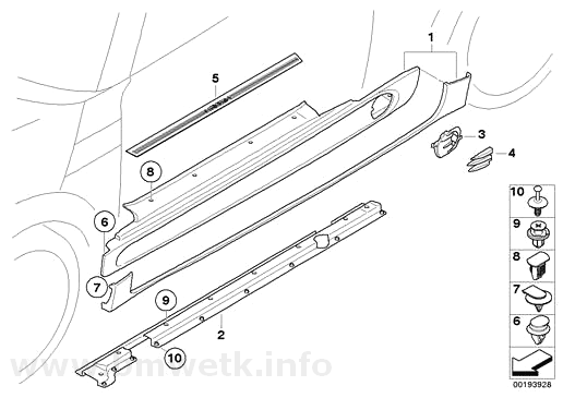

Ausbau Lufteinlass Seitenschweller
Kann mir jemand sagen ob ich die Teile 4 ohne Ausbau Schweller abbekomme.

Wenn es um diesen da geht, muss das ganze Teil ab.

Moin
sind drauf geschoben und rasten dann ein , ob man die so runter gezogen bekommt bezweifle ich . Evtl mit viel gewalt mit der gefahr das sie brechen ... siehe link
Ausschnitt aus der Anbauanleitung

Doch dsa geht zu 100% über drei Möglichkeiten ...
Möglichkeit eins du greifst von hinten unten drunter fühlst die nasen gibst dort Druck drauf und ziehst vorne an den Teilen ...
Die anderen beiden Möglichkeiten wären das gesamte Teil "das kleine auszubauen" das geht einmal auch hinten raus oder sogar durch die kleine Öffnung komplett raus ... dafür aushängen und mit etwas Drehung (vielleicht so 30°) dann nach vorne raus Top
