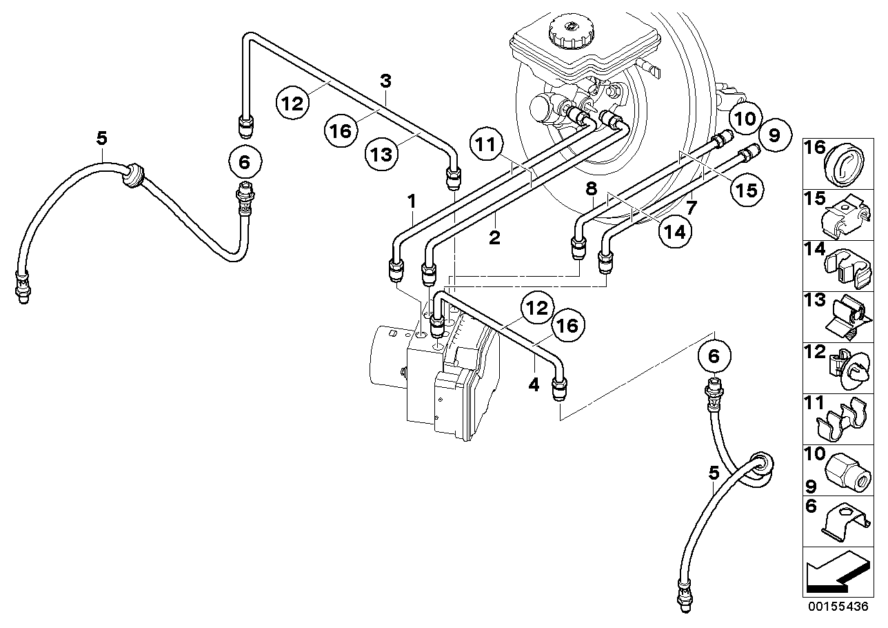

Ich bräuchte mal kurz eure Hilfe und zwar will ich an meinem R56 S LCI die Serien Bremsanlage gegen die vom R56 JCW tauschen, Frage sind die Anschlüsse (Bremsschlauch) der Serienanlage und der JCW Anlage identisch?
Laut RealOEM sollten beide Bremsschläuche Nr.5 identisch sein, kann das sei?
[Bild: diag_3bxo.png]
Cooper S R56 LCI
R56 JCW
#3
Auf dem Bild sieht das gleich aus. Vergleich doch mal die teilenummern.
#4
Cooper S und JCW haben die gleiche Teilenummer 34306788442.
Nur der GP hat andere Bremsschläuche
#5
Schrauber schrieb:Cooper S und JCW haben die gleiche Teilenummer 34306788442.
Danke Bernd Top und Gruß aus Hamburg.
