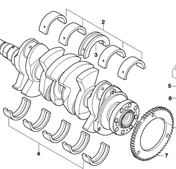

So schaut das mittlere Lager aus:
http://www.ebay.de/itm/New-Genuine-Main-...54213c1ea1
Mehr ist da nicht vorhanden, um die Kurbelwelle axial "zu sichern"
Bei unseren Motoren sind diese Lager etwas anders "aufgebaut", es sind separate Anlaufscheiben verbaut.
Die Funktionsweise ist indentisch, nur halt 3 Bauteile anstelle 1.
Er kommt selten vor, dass diese Anlaufscheiben verschleißen und wenn das der Fall ist, dann wird die Kurbelwelle auch in Mitleidenschaft gezogen, eben weil die "Gleitschicht" nicht mehr vorhanden ist.
Dann kann so ein Spiel entstehen und es ist mindestens die Kurbelwelle + Lager austauschreif.
Was hier nun genau los ist, dazu will und kann ich nichts sagen, da hierzu Bilder der Lager nötig sind, oder aber eine genaue Maßangabe des Axialspiel, ermittelt durch eine exakte Messung.
Aber generell ist solch ein Schaden schon möglich.

Vielen Dank, das hatte ich gesucht. Hätte ich auch selber drauf kommen können mal bei Realoem zu schauen Peitsche
Die Konstruktion des Teils wirkt echt nicht gerade vertrauenserweckend, verstehe dass ihr des anders löst. Aber was heisst bei "euren" Motoren? Sind das spezielle für den Renneinsatz, oder von anderen Fahrzeugen?

Die Art wie beim Mini hat es aber bei uns auch schon gegeben, bzw. gibt es in bestimmten Motorausführungen noch.
Aber im normalem Tagesgeschäft kommen die eben nicht mehr vor.
Ich würde die jetzt als gleichwertig einstufen, was die Haltbarkeit angeht, zumindest bei gleichem Material.
Beim Mini hat man halt ein Bauteil anstelle 3.
