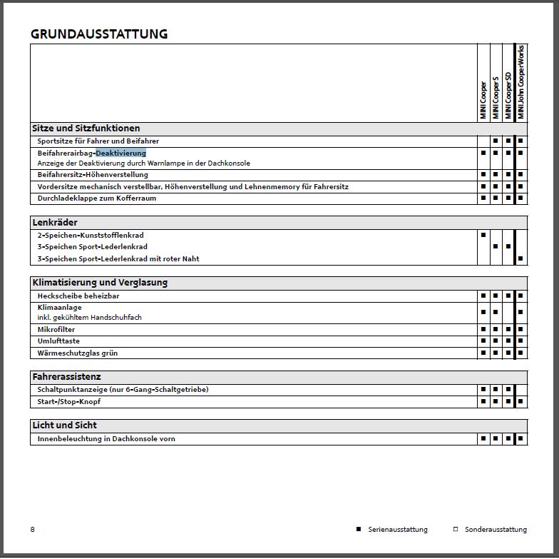

JumboHH schrieb:R58 Baujahr 2012 hat das als Serienausstattung!
Nein hat er nicht. Es gibt nur eine Blende und kein Schloss und die Anzeige ist auch nicht vorhanden.

#5
Dann ist dein MINI nicht aus 2012 oder nicht aus Deutschland.
Edit:
Preisliste November 2011
[Bild: attachment.php?attachmentid=101568&stc=1&d=1437574000]
