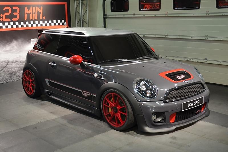

Bin seit kurzem Besitzer eines der wenigen GP Modelle in der Schweiz.Bin nun auf der Suche nach passenden Felgen für Nordschleifen Besuche auf ein Bild von Mini GP2 Vorstellung gestoßen der rote Felgen 5 Doppelspeichen montiert mit gelben Bremssätteln und anderen Bremsscheiben.Kann mir jemand weiterhelfen um welche Felge es sich handelt.
Freue mich über jeden Tip zu diesen Felgen

Nochmal zu meiner frage . Im Internet wird der Gp2 in einer Box mit
Der Gefahrenen Rekordzeit gezeigt einmal mit den original felgen und einmal mit den roten die mich interessieren. Zulassung der Felge ist erstmal nicht so wichtig.finde diese Felge sehr stimmig zum tiefergelegten
Gp2.bin mir nicht sicher ob ich das kopierte Bild hier einfach Posten kann um keine rechte des Fotografen zu verletzen.

Welche Felge ist hier verbaut ?
#6
Dort sind die Original-GP2 Felgen verbaut, allerdings sind die nicht zu sehen, da es sich um eine Fotomontage mit anderen Felgen und anderer Bremse handelt.
Frameboy schrieb:Welche Felge ist hier verbaut ?

Sind Porschefelgen vom GT3 RS mit Zentralverschluss, wie bereits erwähnt, eine Fotomontage Top
