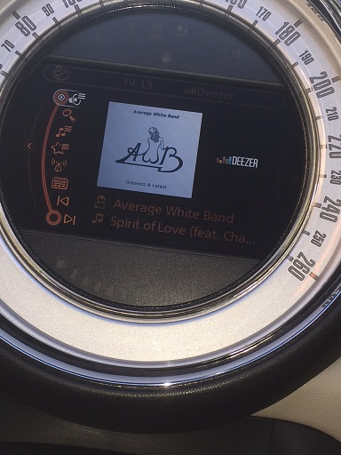

unser Clubby hatte beim Kauf einen Snap-In Adapter für iPhone 4. Mehr als kaputtgehen kann er ja nicht, dachte ich und habe das den Adapter aufgeschraubt, die Platine herausgenommen und in der Mittelkonsole angeschlossen. Man muss alle Federn herausnehmen, sonst hält das Ganze nicht auf den Steckverbindungen. Den Lüfter habe ich abgeklemmt.
Dann noch der Apple-Adapter von 30-Pin auf Lightning angeklemmt und alles funktioniert wie gewünscht. Was Ihr auf dem Foto seht ist im Betrieb in der Mittelkonsole. Man sieht den Salat also nicht.
Ich muss nicht einmal mein Handy aus der Ledertasche nehmen.
Jetzt spielt auch die Musik, was zuvor über USB nicht funktionierte (hier auf dem Foto ist die Average White Band "zu hören"). Das Fon wird sehr schnell geladen.
Elegant ist anders, aber alle Funktionen sind da!
