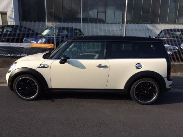

Hallo liebe Gemeinde,
bräuchte mal eure Hilfe.
Habe mir einen clubman cooper s gekauft, modell 2008 und heute war ich tüv und au machen und der prüfer sagte mir, dass die felgen die ich verbaut habe nicht zugelassen seien???
wer von euch kann mir sagen was es für felgen sind und ob es dafür ein gutachten gibt?
sehen ganz genauso aus wie die r90, sind aber 18zöller???
leider kann ich nichts finden, weil ich auch nicht weiss, mit welchen suchbegriffen ich suchen könnte.
würde mich freuen, wenn ich hier schnelle Hilfe finden würde.

In der Felge steht drin was es für eine Felge ist. Es gibt R90 18" Nachbauten.

muss ich dafür das rad demontieren?
oder weisst du was es für nachbauten gibt? also von welchen herstellern?

Ist ne bescheidenen Auflösung, aber für mich sind das diese Felgen Head Scratch
http://www.ebay.de/itm/Original-MINI-Joh...5d5774db7e

leider nicht Sad
also auf der innenseite steht leide rkein name eines herstellers Sad
steht germany lochkreis und et
sowie
ta 085 und cb 56
mehr nicht Sad
#6
Schwierig zu sagen da man den Felgenstern auf dem Bild nicht erkennt.
Tam TA085? Könnte es sein.
http://wheelpoint.nl/velg/26613/tam/ta085

Steht denn evtl eine KBA Nummer auf der Innenseite?
#8
Hier in 18Zoll.
http://toptown.co.nz/wheels/view/wheel/T...ONT/ta085/

Guten Morgen,
Ja genau das sind sie, vielen lieben Dank!!!
Sieht aber bezüglich Gutachten oder ähnlichem wohl eher schlecht aus Sad
Firma ist seit 2012 Tod...
Kommt man trotzdem noch irgendwie an ein Gutachten ???

wenn ich mich recht erinnere, ist TAM kein Hersteller, sondern eine Lohngießerei aus Thailand. Zeitweise wurden diese Felgen über Ebay gehandelt, inklusive gefälschtem Gutachten, ausgestellt vom TÜV Italien. Auch bei WSP Italy waren diese Felgen eine zeitlang im Angebot, angeblich hergestellt nach internationalen Standards (TÜV, JwL, VIA), allerdings stets ohne Gutachten.
