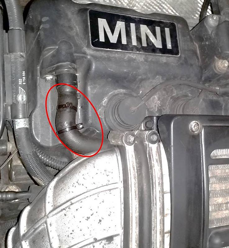

so, das Summen kam tatsächlich vom Kurbelgehäuseentlüftungs-Schlauch
Jetzt wurde er erstmal à la MacGyver mit Kabelbinder stillgelegt. (kein Ersatz griffbereit) - siehe Bild anbei.
Der Schlauch war schon so weich und "durchgenudelt", dass er sich richtig aufgebläht hat und Luft ausgetreten ist (am Stutzen, trotz Schelle) - so kam dann eben dieser "Saxophon-ähnliche" Ton zustande...
