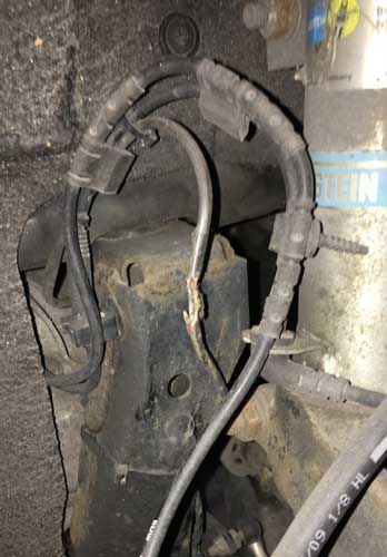

Kabel am Stossdämpfer defekt
16.10.2015, 11:24
Ich sehe das Bild nicht, kann am meinem Netzwerk liegen (Firewall), aber generell keine ich keine Kabel beim R56 die zum Stossdämpfer gehen.
Es gibt vorne links frolgende Kabel:
1. Bremsbelagsfühler
2. Lichtverstellung
3. Radumdrehsensor
Bitte lade das Bild in den Beitrag hoch.
2. Lichtverstellung
3. Radumdrehsensor

Wenn man das Bild nochmal anschaut würde ich leuchtweitenregulierung sagen.
16.10.2015, 11:32
Habs hier nochmal hochgeladen.
Ich denke mal ich lass es die Tage beim Händler anschauen.
Sollte ich bei der LWR nicht eine Fehlermeldung bekommen? Ausser das Kabel ist noch nicht ganz durch..

lindiman schrieb:Wenn man das Bild nochmal anschaut würde ich leuchtweitenregulierung sagen.Sehe ich auch so, das kabel das nach links vorne weggeht ist der Belagssensor, das mit dem 90grad Stück nach rechts ist der Rad-Drehzahlsensor.
Bleibt also noch nur die Leuchtweitenregulierung übrig, das ist auch wohl der einzige Sensor der keinen Fehler ausgibt.

Super! Danke für die Hilfe, ich werde das nächste Woche mal anschauen lassen
