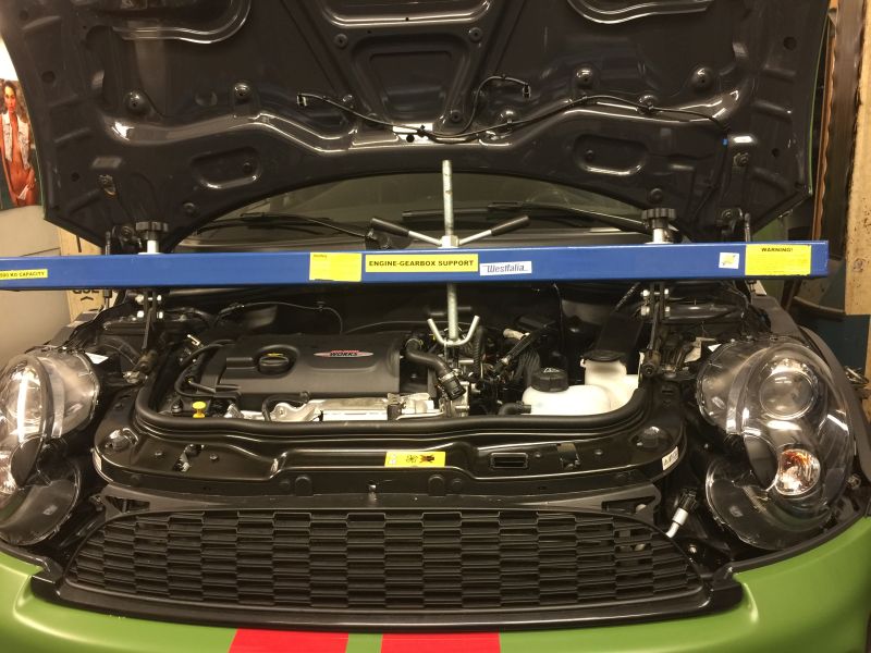

vielleicht hilft dir das foto ja weiter ,musst nicht unbedingt auf die federbeindome gehen ,geht auch wie auf dem foto zu sehen ist .
gruss krumm
