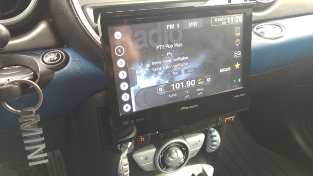

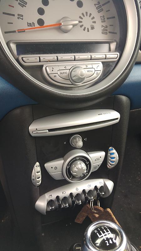

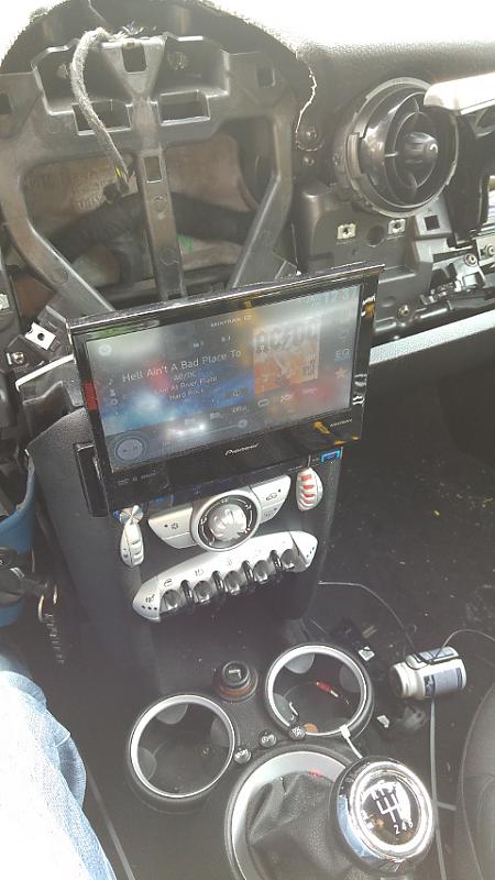

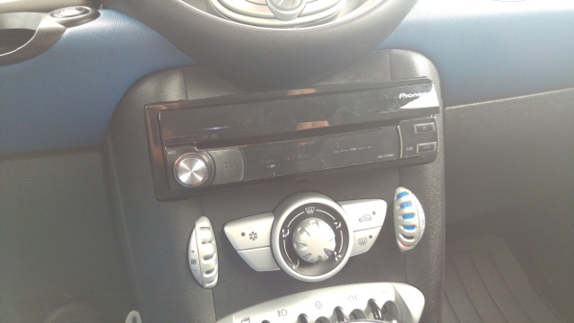

Da ich in meinen früheren MINIS und anderen Fahrzeugen mit Pioneer Produkten immer sehr zufrieden war, entschied ich mich, einen 1 DIN Moniceiver zu installieren. Dazu besorgte ich mir eine Frontblende der Mittelkonsole entsprechend für manuelle Klima, fräste mir auf der Arbeit einen entsprechenden Ausschnitt dort hinein. Die elektrische Anbindung ist ein normaler Quadlock Anschluss wie in vielen BMW Fahrzeugen. Einzig die Anbindung der Lenkradfernbedienung und das Einschleifen der Systemtöne wie PDC, "Tank leer" usw bereitete mir Kopfzerbrechen. Vielen Dank an dieser Stelle an Autohifistation Lemgo, der Ralf hatte selbstverständlich sofort die passende Lösung bzw das entsprechende Kabel parat.
Nun ist quasi die Grenze offen Smile :) mit der Inbetriebnahme der Pioneer Headunit können natürlich alle möglichen Features wie Vorverstärker Ausgänge, Subwoofer Ansteuerung, Rückfahrkamera, Freisprecheinrichtung, App Mode (Navigation vom Handy) usw genutzt werden.
Hätte ich mal schon vor 2 Jahren machen sollen, als ich den MINI gekauft habe.

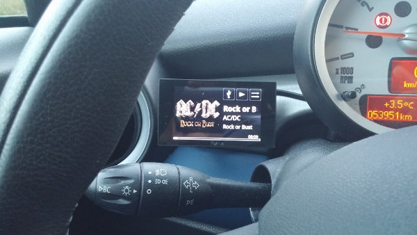

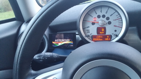

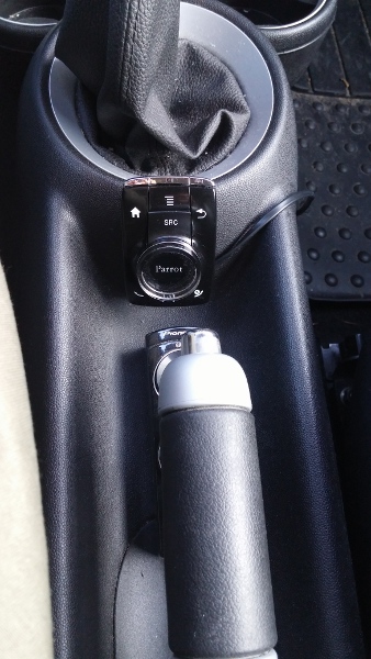

Sorry, Doppelpost. Aber der Vollständigkeit halber nochmal Bilder von der Parrot Asteroid Lösung, die ich bei "ich möchte gerne Musik via USB hören und habe nur ein Radio Boost CD" für die vom Preis/Leistungsverhältnis beste Lösung finde.
Parrot Asteroid MINI etwa 160 Euro,
Radio/Mute Adapter Quadlock BMW etwa 20 Euro.
Die Fernbedienung hatte ich später links neben dem Knopf der Radio Lautstärke positioniert, die funktioniert entweder via Kabel oder Bluetooth (mit Batterie).
It's nice to be important but it's more important to be nice!
