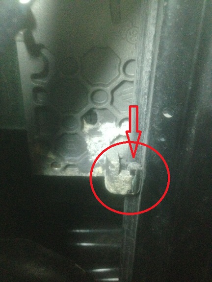

Nach ein paar Jahren mit meinem Mini ist mir aufgefallen, dass die Seitenscheiben beim Fahrer und Beifahrer ein gewisses Spiel bekommen und klappern. Die Leut in der Werkstatt haben mir gesagt, ich soll beide Seiten neue Fensterheber einbauen, die alten sind abgenutzt. Nun - klingt gut, jedoch 350 pro Seite interessiert mich nicht.
Hat jemand von Euch schon mal eine alternative ausprobiert, wie zerlegen der Scheibenheber und reparatur dieser ?
Ich kann mir nicht vorstellen, dass dies nicht anders lösbar sein kann...

Falls das jemand von Euch liest. Ich hatte letztens etwas Zeit und hab ein bischen gegoogelt um etwas diesbezüglich herauszufinden und hab auf http://www.northamericanmotoring.com/ einige Anleitungen gefunden (die Jungs dort sind auch recht klasse - auch vieles detailliert geschildert aller Themen und da ich in der Flugbranche arbeite - mag ich das Zwinkern ) aber gut - zum Thema Scheibenklappern:
Jedenfalls hab ich die Fahrertür zerlegt und wollte nachsehen - wo genau das Problem liegt dass die Scheiben - Fahrer und Beifahrerseite klappern und etwa 5mm Spiel bekommen haben.
Grundsätzlich wurde ich fündig und hab bemerkt, dass die Schienen der Seitenscheiben in Kunststoffhalterungen laufen (siehe roter Kreis und Pfeil), welche abgenutzt sind (Abnutzung beträgt etwa 3mm und in Verlängerung am ende der Scheibe sinds dann etwa die besagten 5mm Spiel - welche beim neuen Mini Cooper nicht vorhanden sind). Dazu hab ich auch gesehen, dass der Hersteller Magna Steyr sein muss, da das Logo (siehe Bild - kleines "M") vorhanden war.
Hat von Euch jemand eine Idee ob oder wie ich die Dinger tauschen könnte? Es gibt anscheinend keinen Ersatz ausser original Fensterheber komplett und das zu je ca 300,-

Sehr interessant, aber vielleicht hilft es in deinem Fall die Position der Scheibe neu einzustellen?
Ansonsten würde ich mal die Ebucht versuchen.

ne - die scheibe wurde scon neu eingestellt. Sie wurde einfach mehr unter Spannung gesetzt, sodass diese - sobald Tür geschlossen - noch mahr am Rahmen anliegt. Jedoch löst dies das Grundproblem nicht, dass die Dinger abgenutzt sind. Die Scheibe klappert auch wenn ich bei halb geöffneten Scheiben herumfahre, trotz der neuen Einstellung.

Magna stellt keine Teile her, sondern baut die Kisten nur zusammen. Derzeit Countryman, Mercedes G und Peugeot RCZ...
