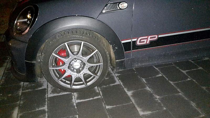

Ich sag mal kurz auf diesem Weg hallo. Bis dato ist meine bessere Hälfte immer Mini gefahren, aber nun habe ich seit ein paar Wochen einen GP als Spaßmobil.
Als Winterreifen fahre ich Speedline Corse SL2 in 7,5x17 et35. Sind nicht die schönsten, aber passen ohne Probleme über die Bremse vom GP. Der Vorbesitzer hat auch nicht so auf Bordsteine geachtet, aber da gibt es immer noch den Felgenaufbereiter im Nachbardorf Zwinkern

Servus bei den Speedline wusste ich nicht ob die passen, die hatte ich auf meinem alten jcw. Fand sie gar nicht schlecht..[Bild: 63c795b0e500dd0b2ecc9b93dd1dbe84.jpg]
#8

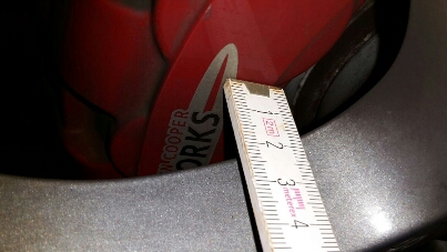

Da ist mehr als Platz satt. Wenn die Waschbox das nächste mal genutzt wurde, mach ich mal bessere Bilder.
#9
Ja sieht man jetz nicht so. Wieviel platz ist da zum sattel ca?
#10
Mehr als 15mm
