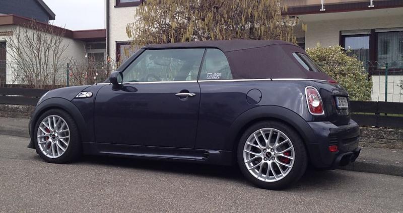

... also, dann will ich auch mal meinen Senf dazu geben -
hab nun beim R57-JCW mit "sportlicher Fahrwerksabstimmung" die Eibach PRO-Kit Feder verbaut.
Nach meinem Empfinden ist das Fahrwerk nun nicht mehr so hart wir mit den Serienfedern. Ich empfand es nach dem Einbau "angenehmer" als zuvor, hab den Federtausch nicht bereut und kann die Kombination nur empfehlen. Zwinkern
Eibach PRO-Kit
vorn 30mm
hinten 20mm

boernd schrieb:... die Eibach PRO-Kit Feder verbaut.
Nach meinem Empfinden ist das Fahrwerk nun nicht mehr so hart wir mit den Serienfedern. ...
Die Eibach-Federn haben eine andere Kennlinie und sind dafür bekannt, dass sie komfortabler (z. B. gegenüber H&R) sind!
