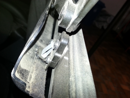

als ich heute Morgen zur Arbeit fuhr klapperte es wie verrückt. Die Blende vom Verdeck hat sich gelöst oder besser die Halterung ist einfach ausgebrochen.
Hat jemand ne Ahnung wie man diese Blende im Cabrio R57 einbaut?
Gruß Pj

Es ist die Blende vom Verdeck über dem Rückfenster Beifahrerseite.
Gruß Pj

Ist ganz einfach! Das Dach halb aufmachen, die Blende ist vorne mit einer Blechklemme und hinten mit einer Torxschraube montiert!

habe die Blende heute Mittag montiert dauerte keine 5 min��

anbei die Teilenummern - hatte das gleiche Problem: 54342758089 Blende Mitte links; 54342758090 Blende Mitte rechts
