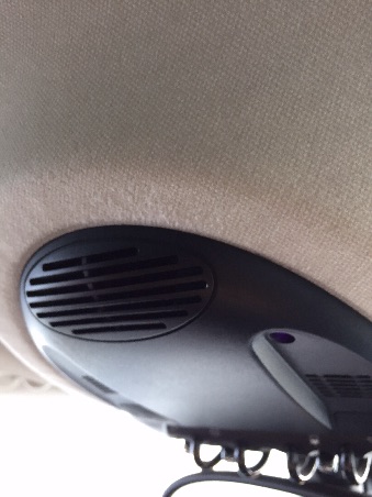

der Dachhimmel in meinem CM war leicht verschmutzt. Um das zu entfernen, dachte ich nimmste ein feuchtes Tuch mit ein wenig Seife und reibst das weg. War nur ca. 2cm lang der verschmutzte Bereich.
Jetzt hat sich der Dachhimmel aufgelöst. Bekommt man das wieder hin ohne gleich den ganzen Dachhimmel tauschen zu müssen?
Hier noch ein Bild

Ich würde mal bei jemandem fragen, der Smart-Repair macht, ob es da eine Möglichkeit gibt. Die können auch Löcher in Sitzbezügen und Verkleidungen erstaunlich gut retuschieren. Ich würde hier keine Experimente machen, sonst ist das richtig hinüber und das ist ja schon eine Stelle, die man sieht.
Und das Fragen kostet ja erstmal nix.

Christian Müller schrieb:Jetzt hat sich der Dachhimmel aufgelöst.
Du meinst mit aufgelöst, dass da jetzt einzelne Fasern ausgefranst sind?
Ich würde es ggf. mal mit einem Fusselrasierer probieren. Wenn das nicht klappt kannst Du ihn ja an Muttertag weiterverschenken ... Zwinkern

ich vermute mal du hast ein Microfaser Tuch verwendet..... ja mit einem Einmalrasierer bekommst du das ganze wieder glatt.... wenn du Angst hast das das zu grob ist kannst du auch solch einen Wollfusselrasierer nehmen die gibt es in der Bucht unter 6 €.....geht ganz gut und man sieht nachher wirklich nichts mehr... habe es schon oft gemacht auf Verkleidungen.
