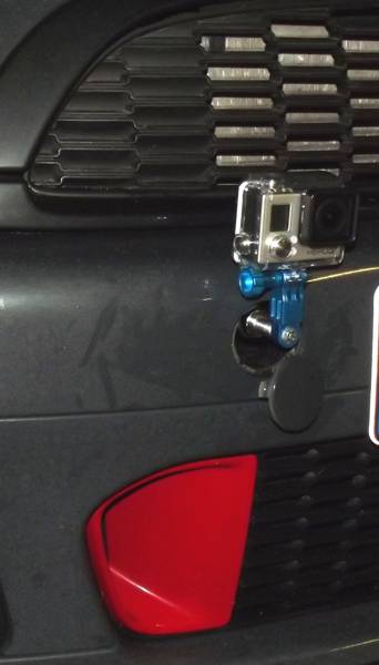

Solche China-Haken oder -Ösen bekommste im Netz und dann kannste die nach Deinen Wünschen umbauen:
https://www.mini2.info/forum/showpost.ph...tcount=246
[Bild: attachment.php?attachmentid=98814&d=1420892505]
