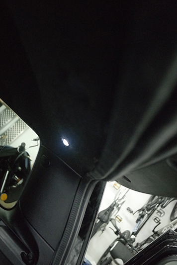

Schönen Abend,
nachdem meine Frau bemängelt hatte dass das Inneraumlicht im Mini einfach zu dunkel sei habe ich mich der Sache angenommen. Im ersten Schritt habe ich alle Lämpchen durch LEDs ersetzt. Das war wirklich ein grosser Schritt nach vorn, zumal in unserem Mini alles schwarz ist. Aber ein Ärgerniss blieb. Das war die Kofferaumbeleuchtung in unserem Clubman. Diese befindet sich wie Ihr ja sicher wisst in der linken Verkleidung des Kofferraums. Nun ist es so, dass meine Frau oft unsere Kinder und deren Vereinskollegen zum Training fahren muss oder diese dort abholt. Sobald nun auf einem dunklen Parkplatz die erste Tasche in den Kofferaum geladen ist - wir Deutschen fangen ja alles von links an - ist das Licht weg. Auch dort ist wohl LED verbaut, aber durch eine Sporttasche leuchtet auch dieses nicht. Als einzig sinnvolle Lösung erschien es mir kleine LEDs in den Himmel einzubauen. Über ebay fand ich solche in 12V Ausführung auch ziemlich schnell. Dann lagen sie ein halbes Jahr bis ich mich um den Einbau kümmern konnte. Strom und Masse entlieh ich von der Beleuchtung links. Für die kleinen Leuchten musste ich 10er Löcher in den Papphimmel bohren. Die Leuchten sitzen so, dass ihre Fassung in die Aussparungen der Blechverstärkungen im Dach münden. Das Ergebnis habe ich bebildert. Selbst mit eingeladener Sporttasche sieht man jetzt wo noch Platz ist.

Hier noch drei Bilder,
auf einem erkennt man die Abzweigung von der Originalbeleuchtung. Ich habe das verlötet. Auf den anderen beiden Abbildungen sind die Leuchten besser zu erkennen. Für ihre Größe machen sie verdammt viel Licht. Die Leuchten stehen ca. 6mm aus dem Himmel. Leider hat das Licht im Vergleich zu den anderen LEDs einen leichten Blaustich.
Stört mich aber nicht halb so sehr als das schwarze Loch in das ich vorher blickte.
