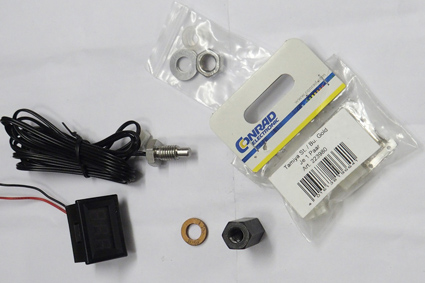

Da also eine echte Öltemperatur nicht aus den Daten des Wagens zu entnehmen ist habe ich mich für eine autarke Lösung entschieden. Zuerst habe ich nach einem Fühler mit Anzeige gesucht die möglichst klein ist und bis 150° anzeigt. Fündig wurde ich hier:
http://www.ebay.de/itm/Mini-LED-Thermome...fe=sidebar
Ich habe ziemlich lange darauf gewartet, denn die rote Anzeige war lange Zeit nicht lieferbar.

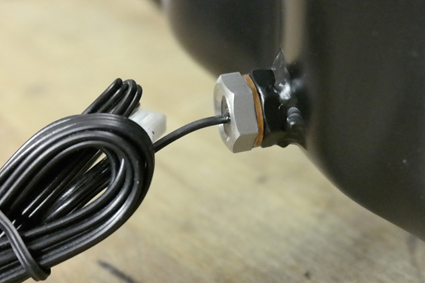

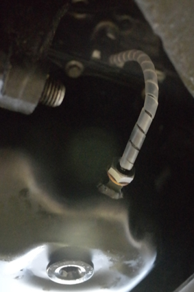

Dann war die Frage: Wo nehme ich die Temperatur ab? Leider ist der Deckel des Ölfilters aus Kunststoff, sonst hätte man den Fühler hier anbringen können. Bei den Minis der ersten Generation war dies noch möglich. Also ging kein Weg daran vorbei die Temperatur an bzw. in der Ölwanne abzunehmen.

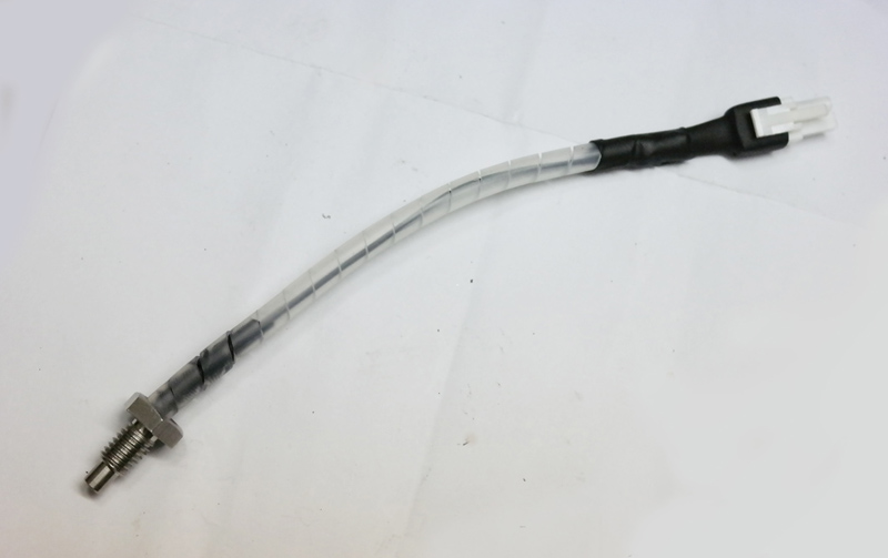

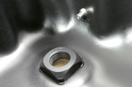

Ich war grade dabei die Downpipe zu ersetzen. Das war die Gelegenheit auch die Ölwanne abzunehmen und das Projekt Öltemperatur gleich mit durchzuziehen. Ihr seht an den Bildern wo der Fühler verbaut ist. Das Gewinde ist übrigens M8.

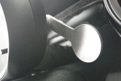

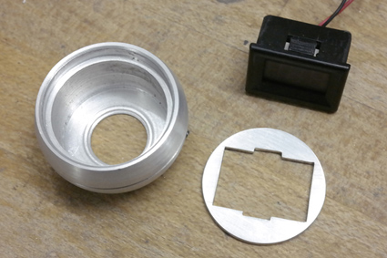

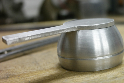

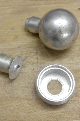

So nun ging es darum das Anzeigeninstrument harmonisch in das Armaturenbrett einzugliedern. Ich hatte lange im Netz gesucht. Irgendwann hatte ich eine schnucklige Lösung gefunden die ich nachempfunden habe.

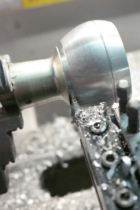

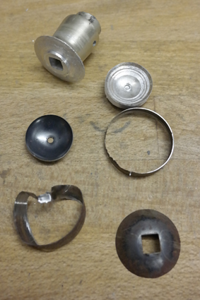

Wie Ihr seht habe ich mir das Gehäuse aus einem Türknauf gedreht. Eigentlich nahm ich an, dieser wäre aus Vollmaterial. Der Knauf ist um einen holen Blechkern herum gegossen. Es ist einiges übrig geblieben.
Äußerlich habe ich das Gehäuse dem Drehzahlmesser angepasst. Ich finde das passt jetzt sehr gut.

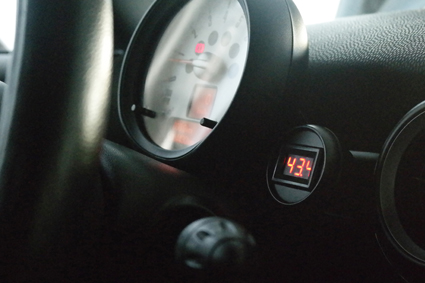

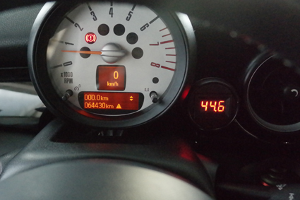

Vor der Verkabelung war einfacher als gedacht. Das Geberkabel habe ich zur leichteren Montage des Gebers nach ca. 10cm getrennt und wieder mit einem Tamiya Ministecker verbunden um flexibel zu bleiben. Unter der Lenksäule mündet es zusammen mit Plus und minus, welche ich vom Zigarettenanzünder abnahm, in einen 4-fach Stecker. Der Drehzahlmesser ist so zusammen mit der Öltemperaturanzeige abnehmbar.
Es funktioniert wunderbar. Ich möchte an dieser Stelle anmerken, dass 80° Öltemperatur viel später erreicht werden als man gemeinhin denkt. Zumindest bei den aktuellen Temperaturen. Das Auto steht im Freien.
Wenn ich meine Kinder zur U-Bahn fahren muss, fahre ich nach ein paar hundert Metern Landstrasse auf eine Schnellstrasse mit einer Höchstgeschwindigkeit von 120km/h auf. Nach ca. 6 km fahre ich wieder ab. Ich fahre im 6. Gang. Das Öl hat dann bei 0° Außentemperatur ungefähr 40°. Nach 2km auf einer Einfallstrasse mit einem Ampelstopp hat das Öl dann, wenn ich die Kinder aussteigen lasse, ca. 50°. Dann mach ich mich wieder auf den Heimweg. Wenn ich zuhause bin hat das Öl ca.74°. Ich dachte das ginge zügiger, zumal die Heizung ja schon nach 2km warm bläst. So kann man sich täuschen. Die Innenraumtemperaturregelung steht auf 21°.
Das alles geht bei 10°+ Außentemperatur zügiger vonstatten. Auch im Stadtverkehr mit viel Stop and Go geht es schneller. Aber ich denke es ist eine Orientierungshilfe.
Bei einer kurzen, schnellen Fahrt auf einer BAB konnte ich bei 230km/h 84° ablesen. Also alles im grünen Bereich. Ich bin mal gespannt wie es aussieht wenn es im Sommer 35° hat.

Dein Beitrag finde ich klasse, auch wie du das Gehäuse gefertigt hast zeigt auf das du mit Werkzeug umgehen kannst, hast du die M8 Mutter an der Ölwanne aufgeschweißt bzw. das Material von innen verstärkt?
#5
1. Was ist das? Worüber sprichst Du. Ich besitze kein Smartphone. Ich habe ein sehr schönes, sehr kleines, für Euch wohl auch sehr altes Nokia. Mit viel Glück bekomme ich demnächst das alte Smartphone meines Sohnes. Ich weiß aber nicht ob ich mich da wirklich einfinden will.
Egal was auch immer Dein Smarphone anzeigt. Es kann nur ein errechneter Wert sein. Fühler hat der Wagen sehr viele, aber keinen für die Öltemperatur. Und sicher hängt sich meine Frau nicht so ein Monstrum ans Armaturenbrett um Daten des Autos abzulesen.
2. Die Mutter hätte ich wohl auch selbst aufschweißen können, allerdings nicht so schön. Es hat ein mir bekannter Schlosser erledigt.
Was Du als Verstärkung ansiehst ist wohl das Gewinde der Ölablassschraube. Das ist Serie.
